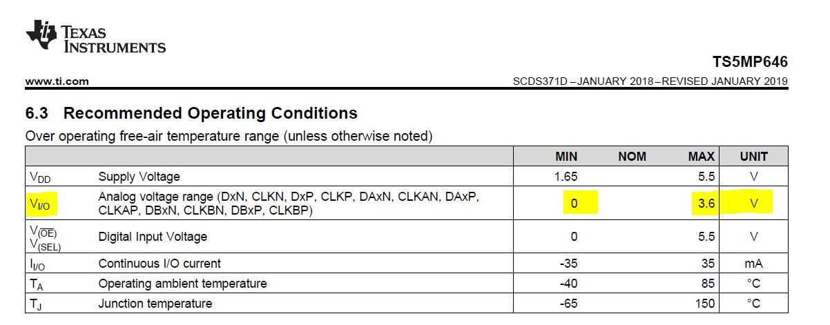

TS5MP646 是否正支持LVDS信号切换?
LVDS电平是1.2V SPI电平是3.3V,两种不同电平 TS5MP646电平如何匹配?
您好,不是切换LVDS信号吗 ? 也要切换SPI信号? 或者能否把您的应用框图附上看下,您是打算使用 TS5MP646进行哪些信号的切换?
空间有限,用一个切换芯片,LVDS速率200M -1.2V,SPI和io是1.8和3.3V,TS5MP646是否支持?
速率并不是很大,但是如果使用这款,是支持的,这款开关即支持差分切换,也支持单端信号切换。在datasheet中的Page21也有描述:
The signal lines of the TS5MP646 are routed single ended on the chip die. This makes the device suitable for both differential and single-ended high-speed systems.
关于IO电平,可以看下datasheet中的电气表格,IO的电压范围为0~3.6V范围,所以1.2V,1.8V都是支持的,事实上,LVDS的共模电压为1.2V,高电平为1.4V,低电平是1V,Vcm=1.2V。 不管怎样,都在IO的电压范围内。所以都是支持的。
