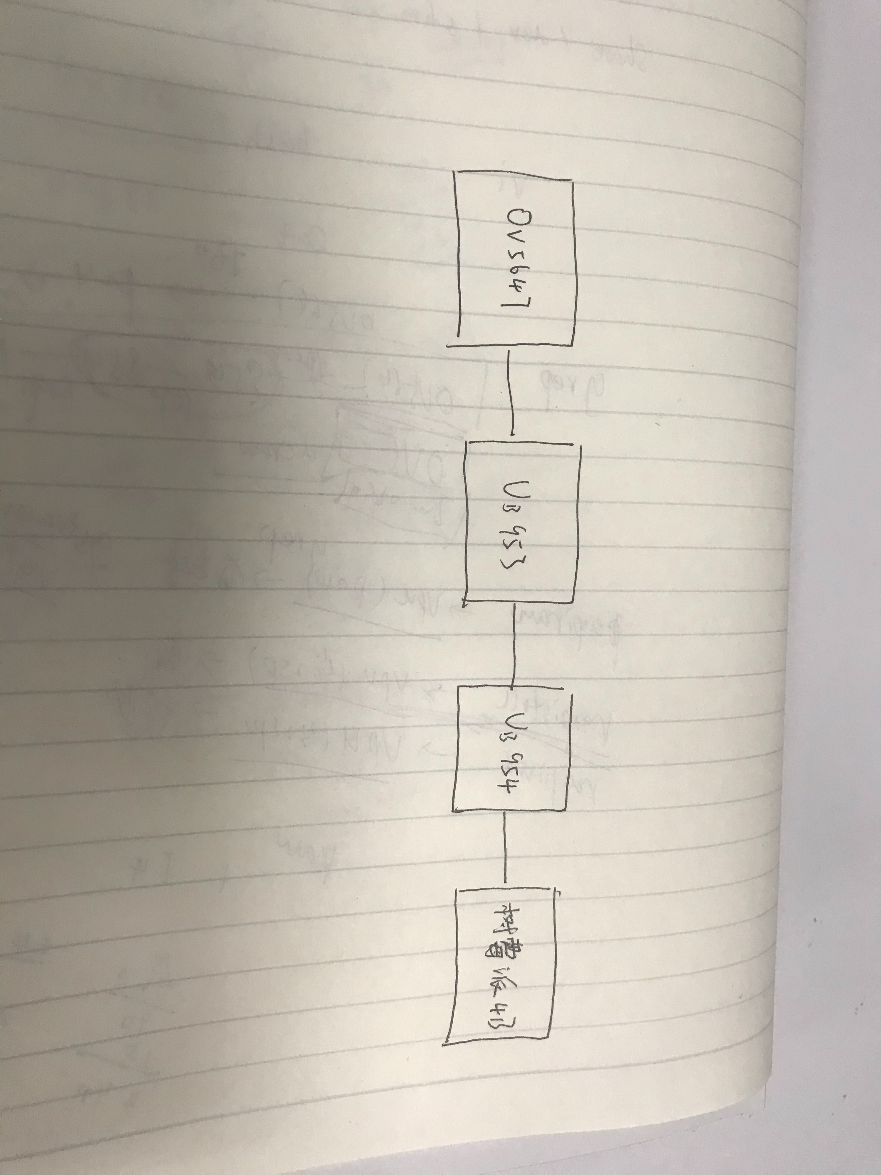

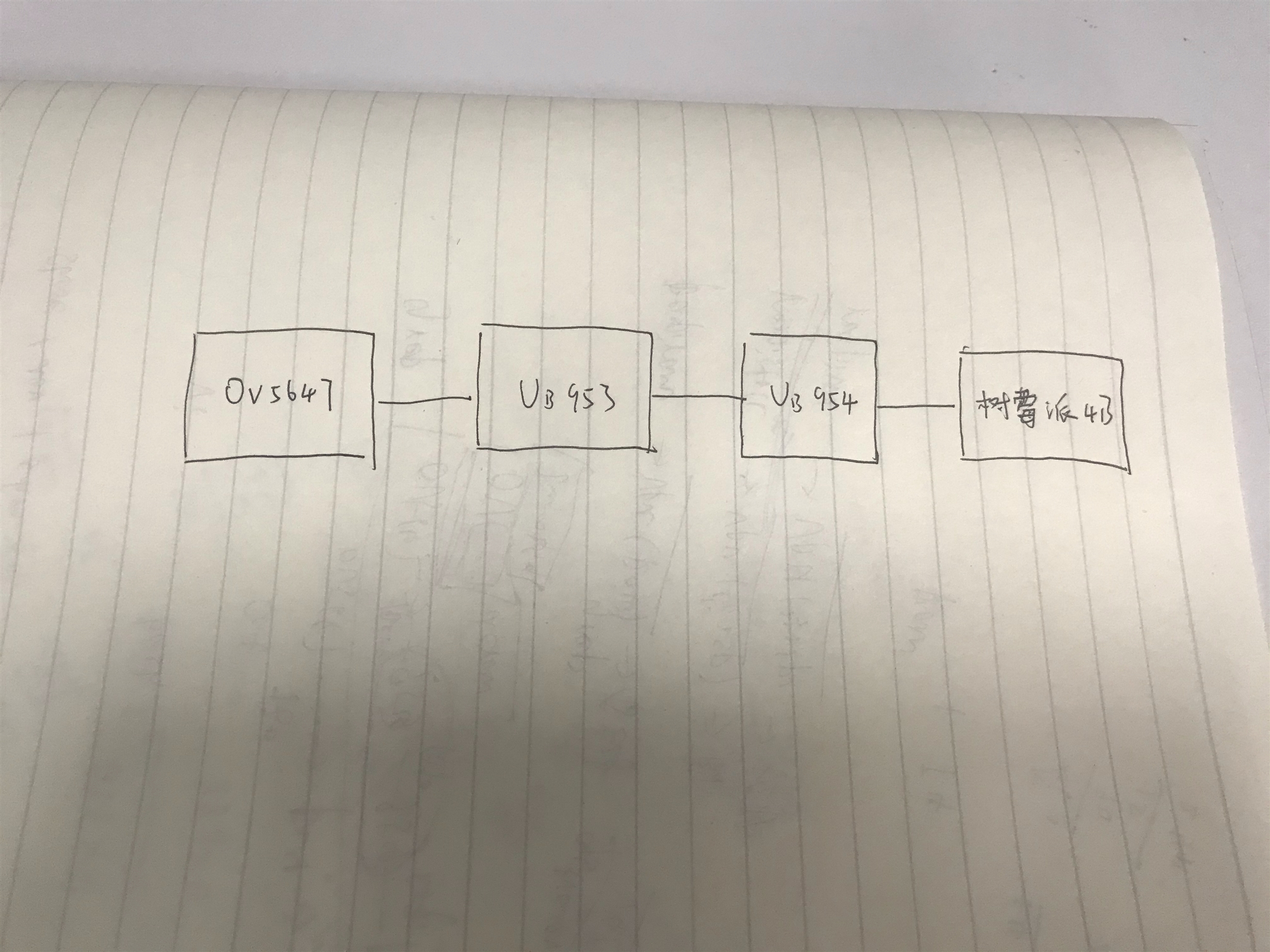

             现有DS90UB953-Q1EVM+DS90UB953-Q1EVM模块,连接官方给的ov10640模块,可以在launchpad看到关于分辨率的相关信息。现想自定义开发这个模块。摄像头模块从ov10640转为ov5647,mipi lane由4个变为2个,物理接口也变为FPC接口,954连接树莓派4b也需要进行接口的转换。
  1. 现想请大家评估这个方案是否可行?
  2. 另外就是画这两个转接板需要注意点什么?ov5647摄像头模块的接口为15pin FPC接口
  • 您好,我查了下,没找到此方案的一些应用手册, 没有进行过评估,但是您是打算使用FPC接口传输FPD link信号吗? 这样的话,就需要评估FPC的阻抗,是否会在信号传输过程中产生反射, 我们知道不同材质的插值损耗随着频率的不同而不同,所以在发生这些反射的时候, UB953/954的驱动能力是否足够.
  • 您好!我是在这个链接https://e2echina.ti.com/question_answer/analog/interface_and_clocks/f/59/p/186649/569614?tisearch=e2e-sitesearch&keymatch=ub953#569614上看到的他们954通过一个转接板连到图像处理模块的,可能也是转成FPC接口,就想请问您有没有关于这类转接板的文档?或者说商品链接?换言之,开发者可以通过怎样的方式让954和图像处理模块连接?
