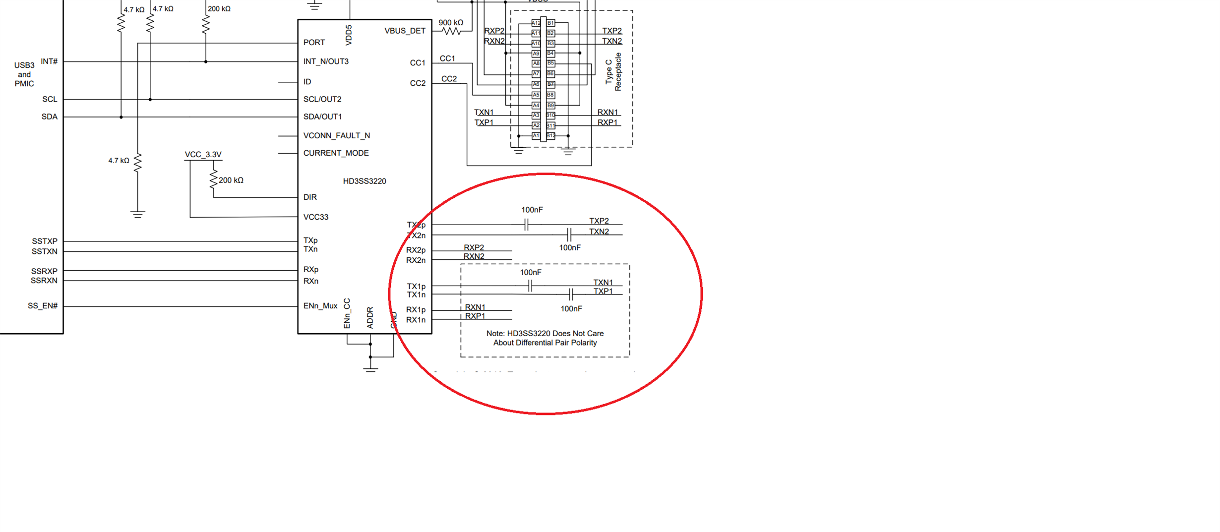

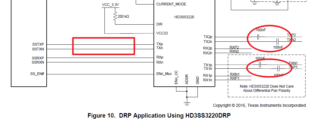

Hi,
请问耦合电容是串联在TXp/TXn,RXp/RXn侧,还是在TX1p/TX1n,TX2p/TX2n,RX1p/RX1n,RX2p/RX2n,还是都可以?
Hi,
您好,Connector端没有DC 偏置,不需要加耦合电容, 所以左侧都无需加.
我们看到很多开关器件只在一侧加上耦合电容,那是因为RX侧有DC偏置,加AC耦合电容的目的就是为了去掉DC bias电压,重新建立新的共模电压.
所以这里省两颗电容是没有意义的哈.
