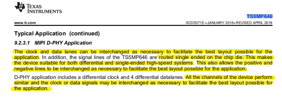

TS5MP646 是否支持组合间重新定义差分对?比如PIN.A4(4P)、PIN.B4(3P)定义为一对差分对N/P
我看数据手册说明,通道间可以更换使用,比如D1和D2,或D1和CLK通道间互换等。另外差分对间的正负极也可以更换。并且信号在片内走线是单端的。
因此请问确认下:
1、为了走线方便,是否支持组合间重新定义差分对?比如PIN.A4(4P)、PIN.B4(3P)定义为一对差分对,当然,其他也相应调整过来。
2、若不可以,理由是?若可以,会不会存在什么风险?

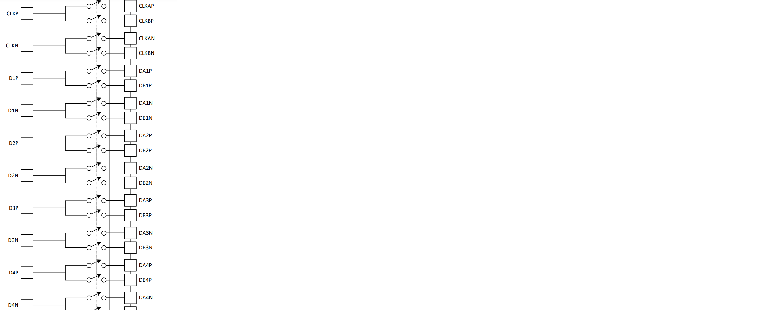

  • 您好,可以看下它的内部架构图,每个通道都是相互独立的,哪一对作为clock,哪一对作为data都是可以的. 并且每对的命名也是可以重新建立的, 比如按照您的意思,D3N和D4P的命名换一下,D4AP和DB4P和DA3N和DB3N换一下, 从而D3P和D4P是一对差分对,是这样的吗? 这样是可以的.
