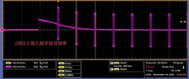

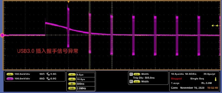

各位TI员工、大神,大家好:
       我在测试USB3.0握手过程中出现如下异常波形,请问会是那些原因造成的。
1、USB总线供电和自供电是否会对这个波形产生影响;
2、阻抗不匹配会直接出现这个结果吗?
  • 您好, 您是使用了哪款USB芯片?总线供电和自供电的区别在于, 总线供电有可能供电不足,导致识别不到USB device.
    而阻抗不匹配,信号发生反射, 在波形上看来是不连贯的,比如发生振铃, 毛刺等现象.
    所以看这里的波形,应该不是这两者的原因.
