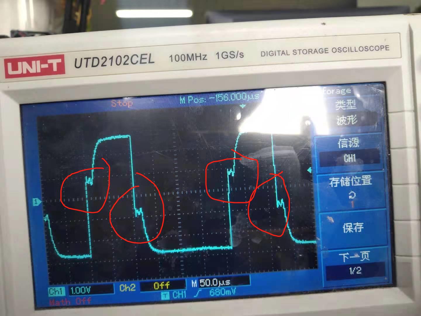

485 芯片SN65HVD72DR 波形变形时什么问题,总线上有20个485设备
  • 您好,上升沿和下降沿产生了“台阶”现象,应该是阻抗不连续产生的信号反射导致的异常。
    在靠近接收端是否有端接120ohm匹配电阻? 其次就是layout方面产生的寄生电容, 比如的过孔, 焊盘等都相当于容性负载,容性负载的不连续会造成在上升沿和下降沿叠加一定的噪声。
  • 信号反射的可能性会不会小一点,容性负载的可能性大一点。“台阶”持续时间将近20uS,台阶是不是容性负载充电的过程
  • 您好,是电容充电的过程,当t=0的时候,电容开始充电,电容的阻抗为0,相当于短路, 随着充电时间延长, 电容的阻抗增加到传输线阻抗, 时间再增大,那么电容的阻抗大于传输线的阻抗,此时相当于开路,所以容性负载导致的结果就是从一个短路到开路的过程。 如果怀疑是容性负载导致的不连续, 通常是在输出端串联一个小电阻进行隔离,如果方便的话,可以尝试,看波形是否改善。
