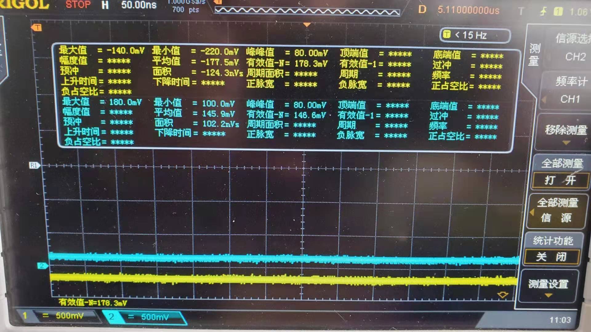

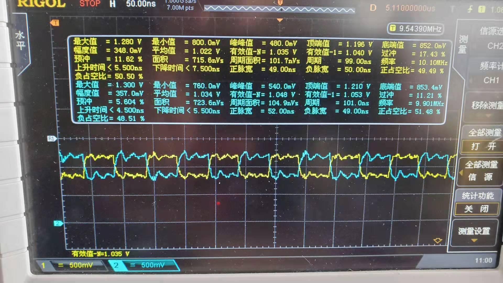

1.差分芯片047和048A使能引脚EN用1K电阻上拉,电源电压3.3V供电,电源引脚并联0.1uF电容,048A差分端接100Ω电阻,电缆用网线连接,线长约5米,发现个别芯片发烫严重,差分引脚容易损坏,差分引脚在未损坏前通讯正常,
