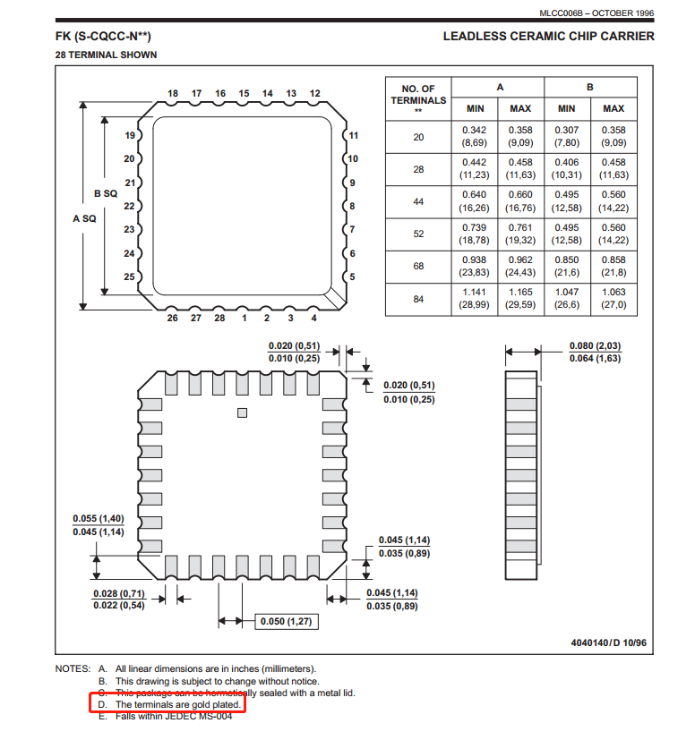

SNJ54LVC14AFK的管脚是否镀金?
老版本的数据手册中,明确说明了管脚为镀金的,如下图所示。但最新的数据手册没有了这句话,所以请TI专家确认一下,该款器件的管脚是否仍然是镀金的?
