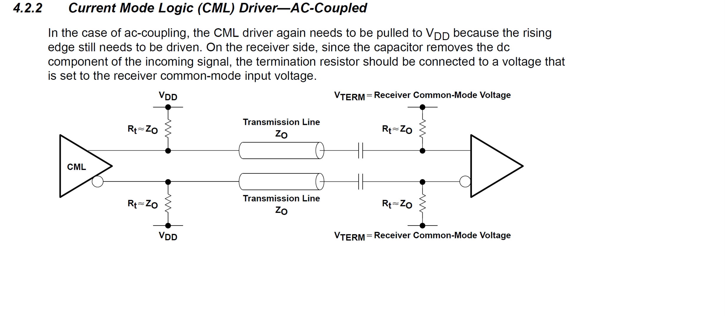

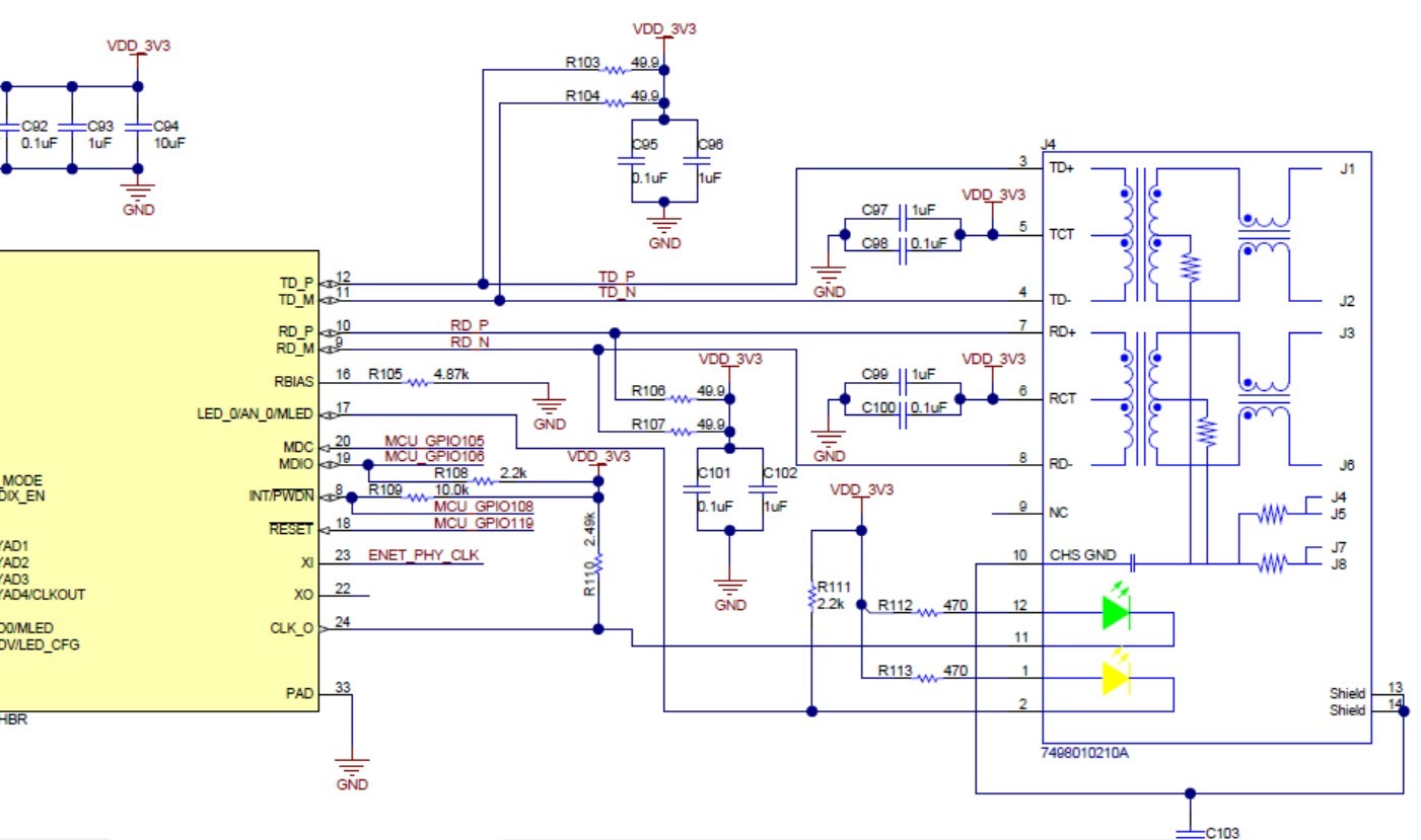

问题一 .SPEC裡的 TPI NETWORK Circuit , RX+ RX- TX+ TX- 都接一个PULL UP 49.9 欧的电阻
一般PULL UP电阻都是10K ,4.7K , 3.3K , 为何需要用到49.9欧的电阻 , 用49.9欧的电阻
不是就一直把讯号维持在HIGH , 这样讯号如何传输呢?
问题二  .在power supply characteristics 有提到在100base-TX  Magnetic supply  电流是22mA
这应该是网路变压器中间抽头接的3.3V流到RX+ RX- TX+ TX- 的电流
请问对吗?
电流会是22mA ,是因为RX+ RX- TX+ TX- 的内阻是PULL DOWN 150欧 (3.3V/22mA)吗?
