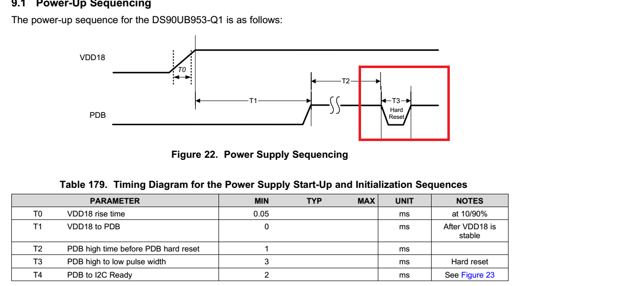

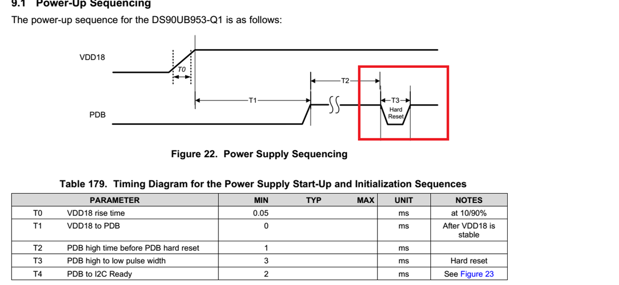

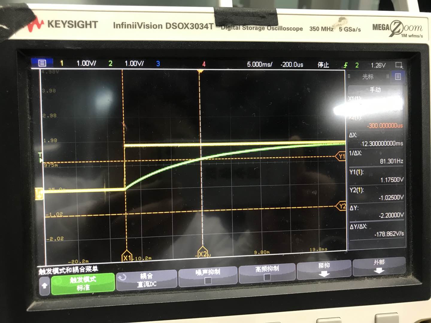

你好,我司使用用DS90UB953TRHBRQ1和DS90UB954-Q1 开发项目,采用stp传输,现在发现上电概率性访问953出错,i2C读不到953,尝试拉低pdb引脚再拉高就可以访问了。测试953的上电时序如下图,规格书中的T2是指如果使用复位引脚复位芯片的话,必须在复位引脚拉高T2之后再拉低复位吗?还是上电初始化的时候就要执行一次硬件复位操作?

您好,上电开始的话,不需要hard reset。也就是说上电过程, PDB是一个由低到高的变化过程,当PDB完全起来稳定之后,I2C再去访问。
这里的T2和T3指的是,如果我们在使用中需要进行reset操作,那么在PDB拉低之前,需要保持高电平至少T2的时间。 PDB从高到低的脉冲宽度至少T3的时间。

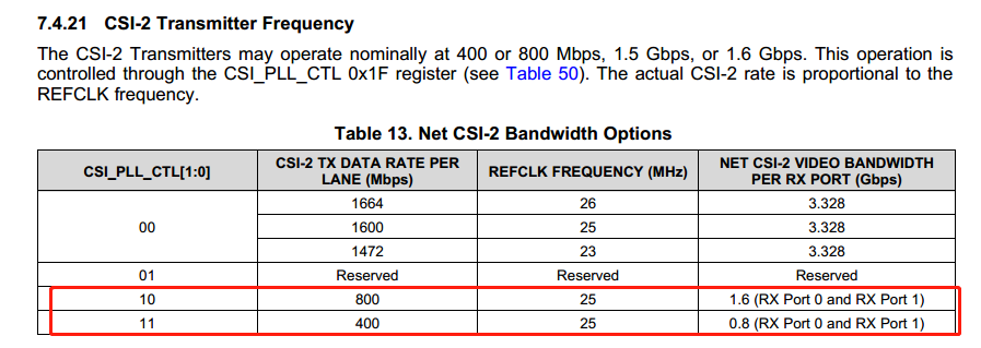

我们还遇到一个问题,953这边接的Sensor的数据速率是400Mbps,但是954配置成400Mbps,就没有图像输出,配置成800Mbps才有图像输出,规格书中找到这个寄存器配置速率,是不是还有什么地方需要配置?帮忙确认下
