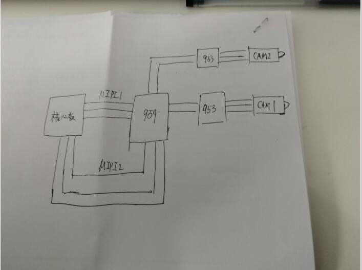

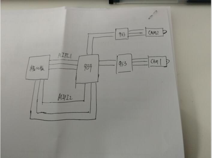

关于DS90UB954芯片挂载两个953芯片的方案设计
我想通过一个954外扩两个953芯片达到一个核心板可以接两个摄像头的目的,我想问一下,通过这种方式可以让两个摄像头同时拍照上传吗,功能图如下所示:
  • 您好,关于您的描述,我理解的是954输出独立的两个MIPI output。 如果是这样的话,954 不支持, 954 只支持一路输出,或者两路完全一样的输出(replicated mode)。 如果您需要两个独立的MIPI CSI 输出的话,建议您使用DS90UB960 ,它能支持两个独立的输出。
