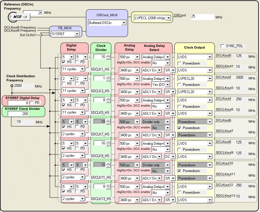

我们在使用LMK04821的时候发现,只要是DCLKoutX_DIV设置为1或者设置成BYPASS,那么这路DCLKOUT输出的时钟就跟其他的通道就不能相位锁定。只要DCLKoutX_DIV大于等于2,那么输出就是相位锁定的。这是这个芯片的BUG么?还是说有其他特殊的设定来解决这个问题??
  • 您好,我看了下datasheet,好像并没有提到DCLKoutX_DIV=1时会影响其他通道锁存。 只是提到DCLKoutX_DIV=1时在 DCLKoutX_MUX = 0时是无效的。 DCLKoutX_DIV = 1 is not valid when DCLKoutX_MUX = 0. DCLKoutX_DIV = 1 is valid for DCLKoutX_MUX = 1, or DCLKoutX_MUX = 3
    and DCLKoutX_ADLY_MUX = 1.
    您这里提到的DCLKOYT输出时钟和其他通道输出相位不能锁存,能否具体描述下? 比如其他哪个通道,要得到什么频率的输出,或者有波形附上也可以。 具体看下。您是使用TICSpro进行配置的吗?

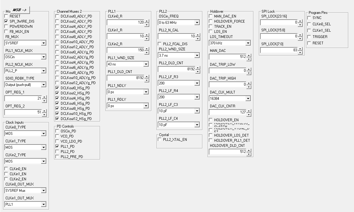

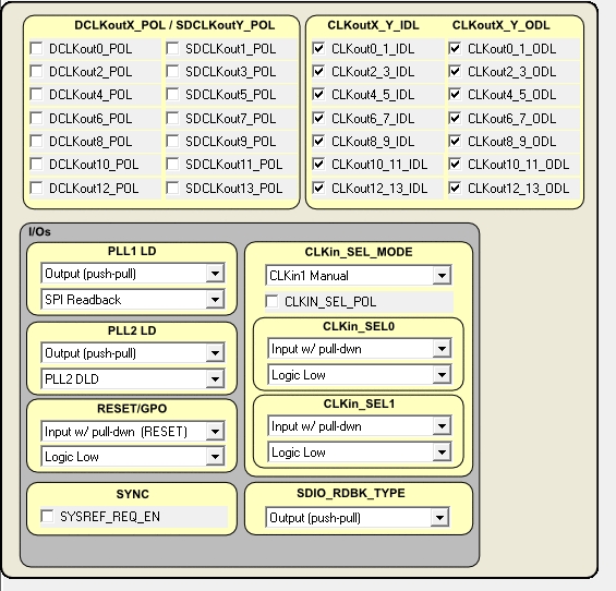

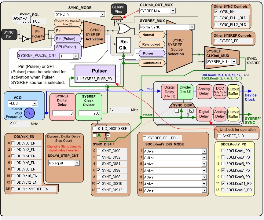

  • 我用的是CODE LOADER4来配置的。配置截图如下。这种配置,通道2的2G是无法跟其他通道的时钟相位锁定的。其他的所有通道之间都是可以相位锁定的。麻烦请贵司的时钟AE看看这个问题,麻烦确定分频比是不是不能为1。谢谢!!
  • 麻烦找美国的时钟AE来帮忙看看这个问题吧。各种配置组合都试过了,都无法解决。
