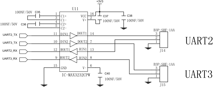

1.电路原理图如下图,电容配置(5个全是100nf)。这两个端口J14/J15,单独接负载(一个是我们自研电路板,另一个是串口打印机)时,串口均正常。自研电路板或串口打印机同时接时,自研电路板收到乱码。

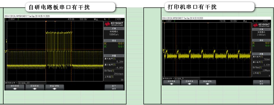

2.测量波形如下:

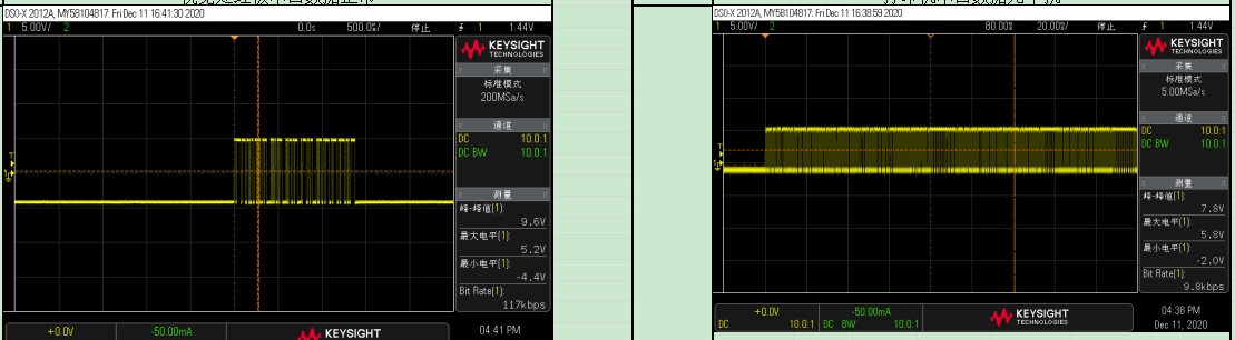

3.把电路中5个100nf电容都改为1uf后,干扰消失,串口均正常。而手册推荐也是100nf,请帮忙分析原因
