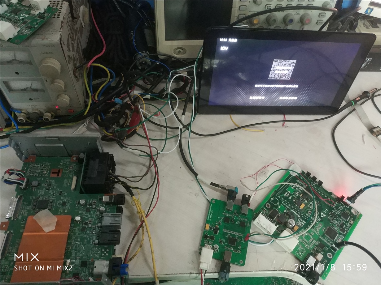

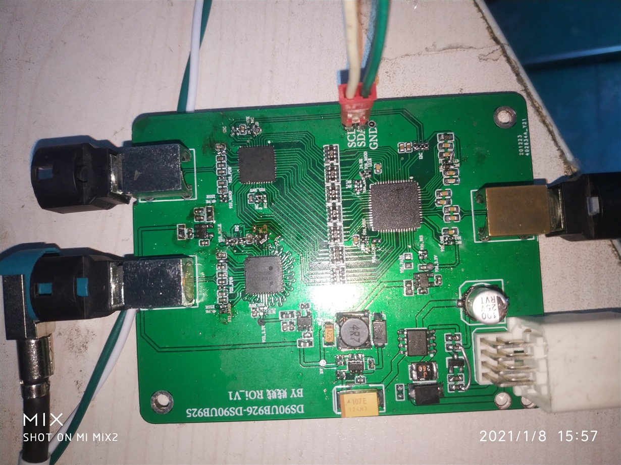

项目简介:
我们设计了一个模块使用DS90UB926和DS90UB925,用来作为中继模式使用,用来增加一路视频输出。安装到原本的导航主机(使用DS90UB921)和触摸显示模组(使用DS90UB924)之间。
问题点:

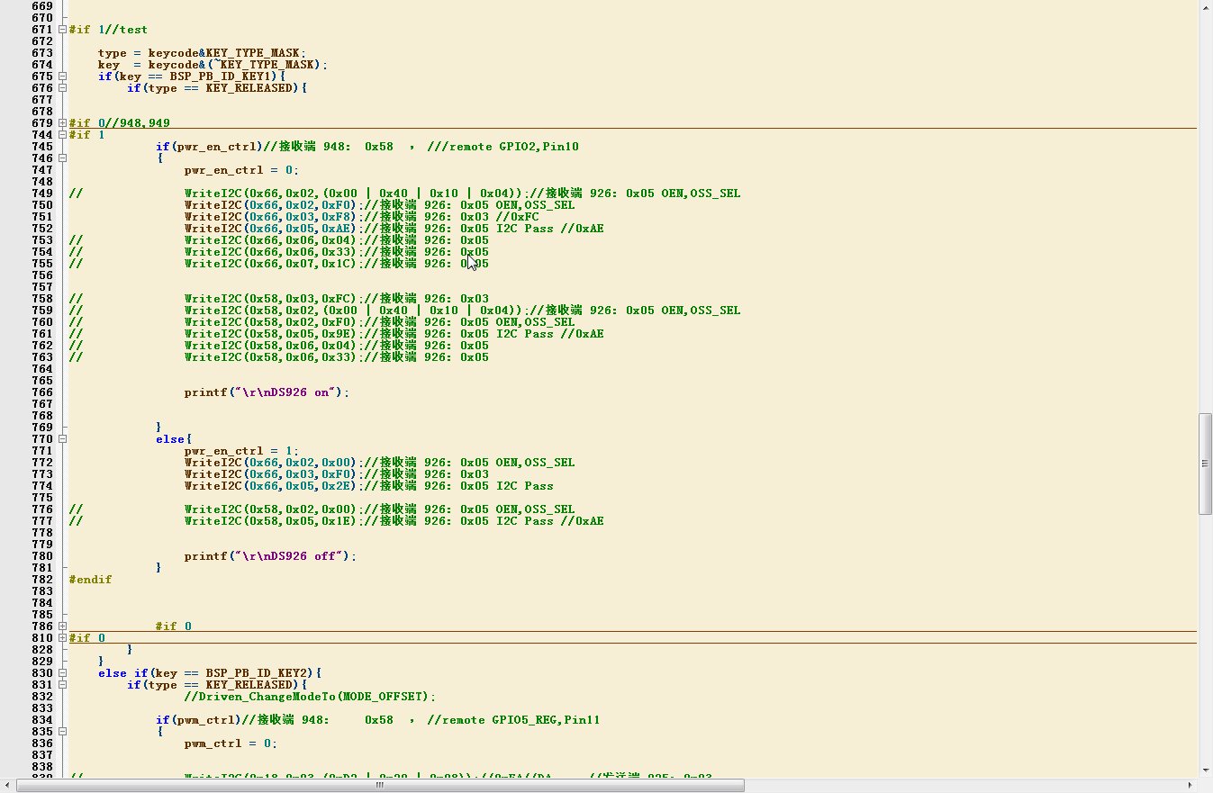

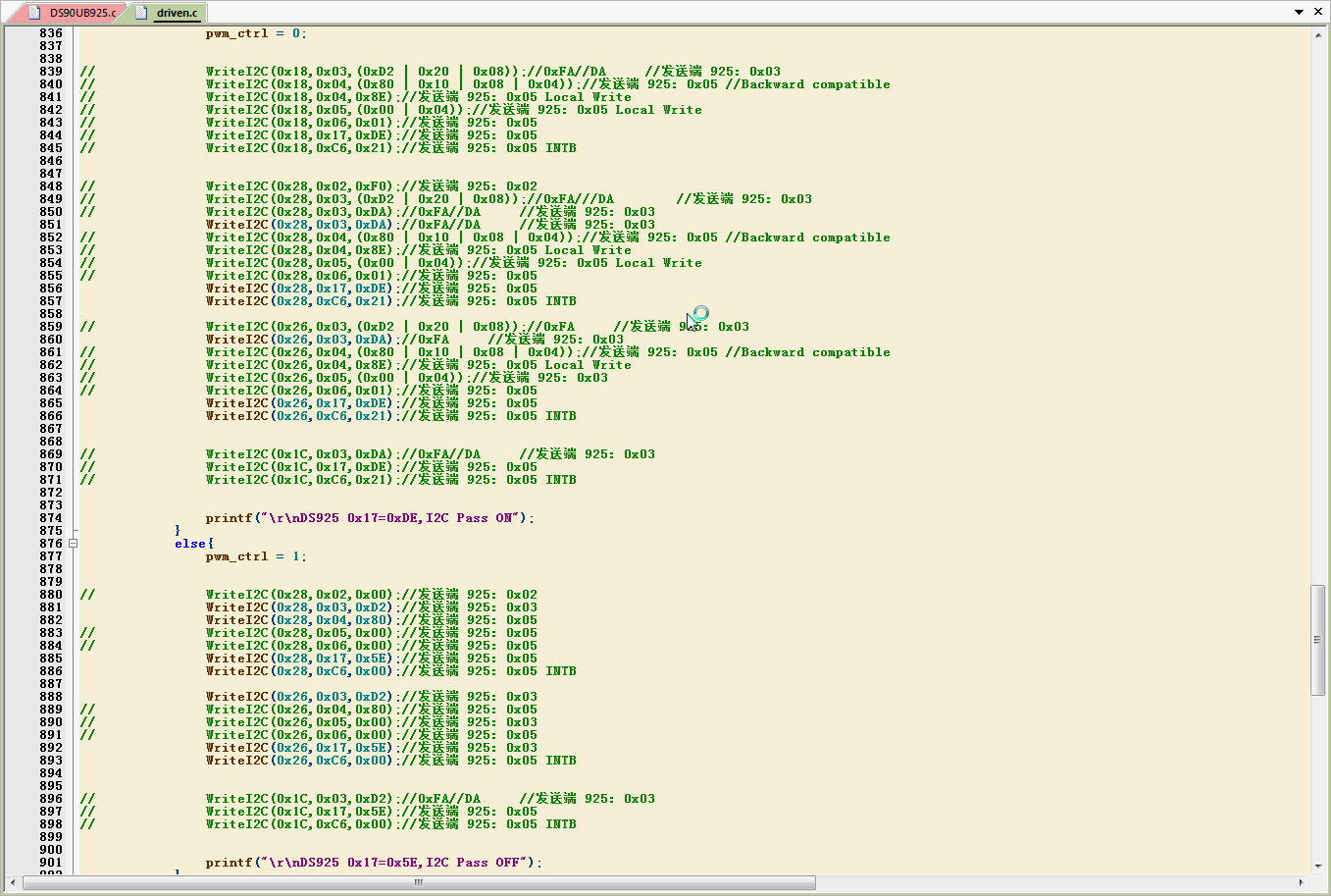

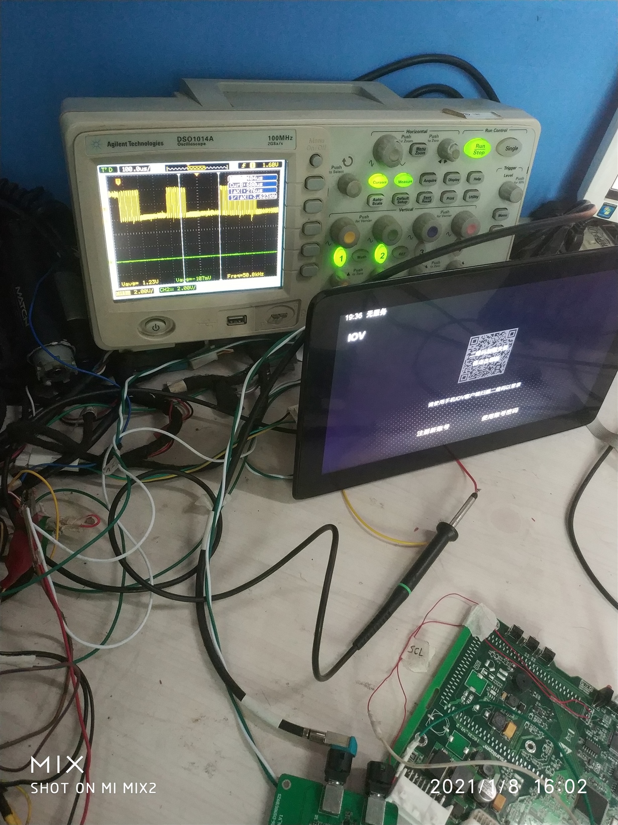

我们将926和925的i2c寄存器都设置为pass_all,在屏幕那端的i2c能测到波形,且两路图像输出显示正常,但是触摸无法使用,我们把中断打开,发现主板上的中断脚电平一直被拉低。
1# DS90UB925  ID 0x28
2#DS90UB925   ID 0x26
    DS90UB926   ID 0x66
  • 您好, 做repeater应用时, 需要将UB926的INTB_IN 和UB925的 INTB接在一起,并且必须上拉到VDDIO。
  • 您好,MODE_SEL焊接的阻值都没问题, INT引脚也连接正确。
    读一下925的0XC6 和0XC7 寄存器,看下中断源在哪边。
  • 925过来的中断源,925应该是显示单元那边的924传过来的
  • 我刚才尝试了一下,把我们这个模块的INT断开,然后把主机的921的rem_int和显示单元里面924的int直接连接在一起。所有功能就都正常了,触摸也是正常的,所以问题应该还是中断的问题,还有什么寄存器需要特殊设置的吗?或者有没有参考的repeater模式下关于中断部分寄存器的配置表

  • user4466165 说:
    您好,那看下924的INTB_IN 是否也被拉低了?
  • 是的,924那边的触摸一直有中断请求,我们把检测925中断然后清除可以实现触摸功能了,但是会有明显的触摸卡顿情况,感觉主机那边的I2C和屏幕通讯时,我们同时在中间发送数据会有影响
