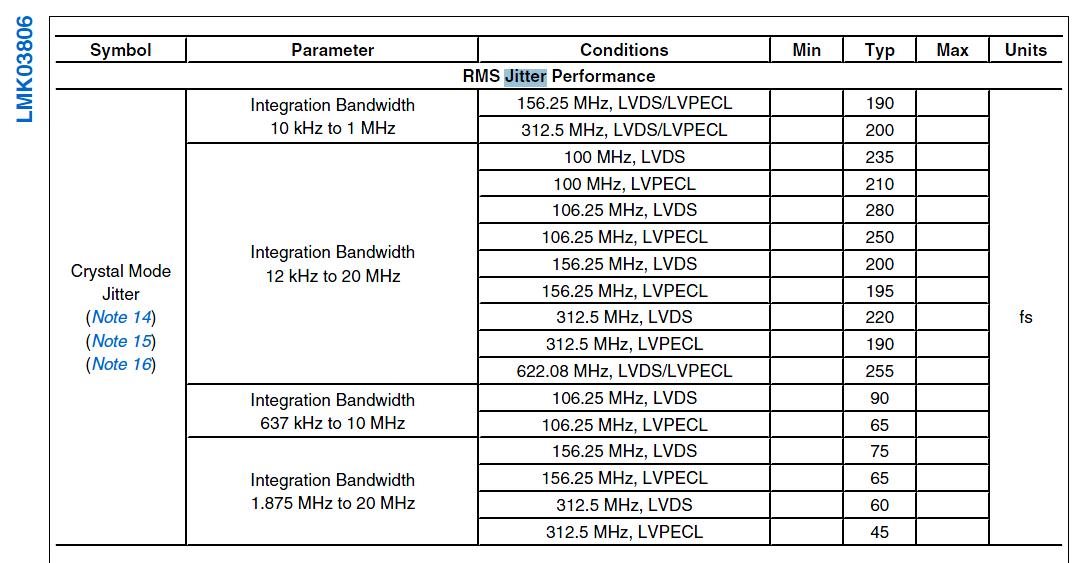

请问高度集成时钟发生器LMK03806的抖动性能如何?
Shi
这颗芯片是低jitter的,多输出的时钟芯片。不同的输出频点下的jitter性能不太一样
请看下面的图
好像插入不上图形
看附件吧
