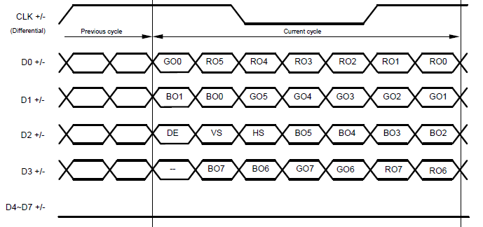

专家你好:
       关于DS90UB947有几个问题需要请教一下:
       (1) 如果DS90UB947 配置成Single OpenLDI模式,CLK+/-, D0+/-~D3+/-连接处理器,那么剩下的D4+/-~D7+/-应该如何处理?全部下拉到GND吗?
         (2)在Single OpenLDI模式下,LVDS接口只传输奇数行的图像吗?从手册上时序图看,显示的是奇数行数据。
    (3)DS90UB947和DS90UB948搭配驱动屏幕,屏幕的分辨率是1920x720,24bit,60fps, 在Single OpenLDI模式,DS90UB947的数据传输能力是否足够?
  • 您好,
    1)配置成single OpenLDI模式的话,不用的输入端D4+/-~D7+/-建议直接悬空 ,不需要接地,因为D4+/-~D7+/- 是LVDS输入端,可直接悬空。
    2)在single link模式下,不只是传输奇数行数据,只是奇数行和偶数行交替传输。
    3)您这里指的传输能力,应该是考虑的single link下的像素时钟,1920*720@60fps的分辨率下,需要的像素时钟应该在90Mhz左右,而UB947能支持的像素时钟达到170Mhz,所以应该是没问题的。
