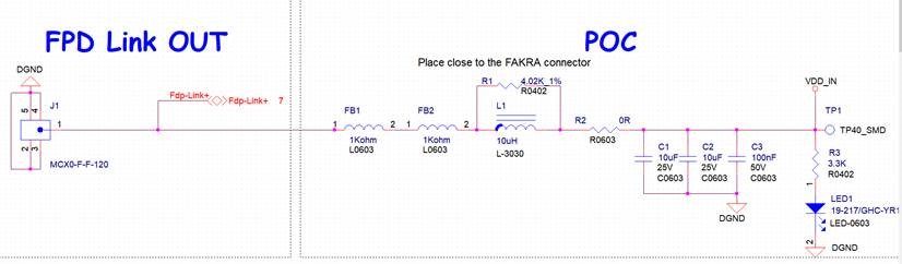

DS90UB953+954 POC干扰反向通道 I2C丢数据
如上图所示,我们使用DS90UB953+954调试POC电路时,使用POC供电12V,会出现反向通道的I2C通讯丢包的情况,但正向通道的图像没有影响。
I2C频率为100KHz。POC的电流为150mA 12V。
原理图如下图所示:
当把FB1摘除,12V外接供电在FB1后端,不走POC用外部供电,FDP_LINK只走I2C信号时,数据稳定传输,不会丢包。
硬件调试情况:
FB1后串接一颗同等规格磁珠,效果轻微改善
VDD_IN纹波在280mv左右,通过并1颗47uf电容,2颗10uf电容,纹波下降到200mv左右,效果未有改善。
请问我们后续该如何调试?
