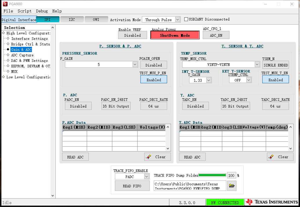

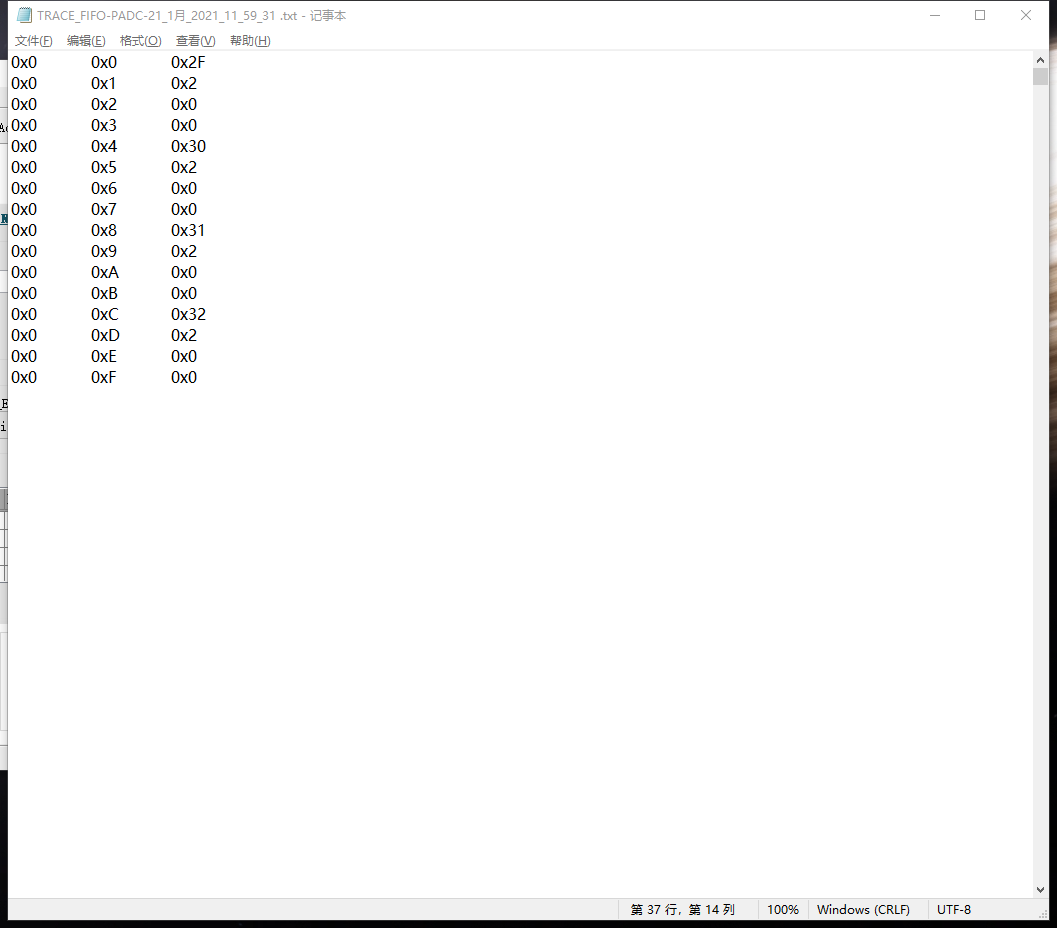

PGA900GUI上位机软件中,保存FIFO数据生成的txt文件的数据格式的标准是什么?
  • 您好,PGA900的datasheet需要申请,您这边已经申请下来PGA900 完整的datasheet了吗?
  • 您好,我这边看了下,暂时还没申请下PGA900的完整的datasheet,从txt文档来看,三列数据分别为Page0, 寄存器地址,以及寄存器配置的值。 如果您这边已经申请下完整datasheet的话,可以看下Register maps的信息。

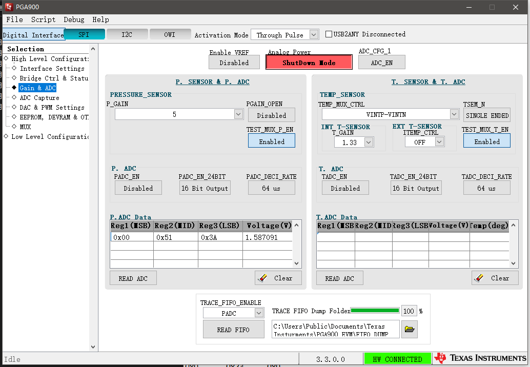

  • 您好,最右一列为寄存器内数值的话,以我txt文件为例的话,0x01到0x03,这4个寄存器的值完整组成了某一时刻PGA900执行完AD转换之后的数值没错吧。我的问题是PGA900是24位AD转换,输出数值3个寄存器就能存放,那么0x03这个寄存器的数值表示的是什么内容?
    GUI中READ ADC会显示3个寄存器内的数值,这个txt中多出的第四个八位寄存器内的数值是什么含义我在datasheet中没有找到。可能是我没有注意到,您方便给我说下章节号吗

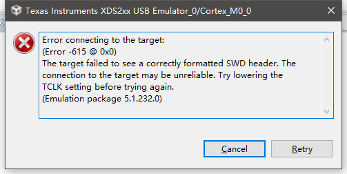

  • 还有一个问题就是我使用PGA900 EVM在CCS中进行程序调试时,每一次上电后第一次debug不会报错,之后的debug都会有一个错误弹窗,具体内容我给您看下图片,重新上电后第一次debug正常,后续还是会提示错误,请问这个怎么解决?
  • 您好,通过GUI中是可以看到24bit ADC data 为Reg1, Reg2 和Reg3这三个寄存器。 您指的第四个8bit寄存器是哪个寄存器?

  • 关于您这里提到的调试出现error的问题,如果出现上面的报错,您这边需要对device进行reset。您试着点击下面红框中的图标来进行复位试试。 如果能正常进入debug模式的话,这个图标是不会变灰色的。
  • 我的意思是保存下来的txt文件中没有标明数据分别来自哪个寄存器,我没有办法得知数据分别来自哪个寄存器,而不是我不知道哪个寄存器的含义是什么。我从txt文件的数据推测了一下,应该是每一时刻输出的数据对应txt中的4行,其中有3行应该是来自24bit ADC data 的Reg1, Reg2 和Reg3这三个寄存器,还有一行数据我不知道他的来源是哪个寄存器,这个您知道吗
