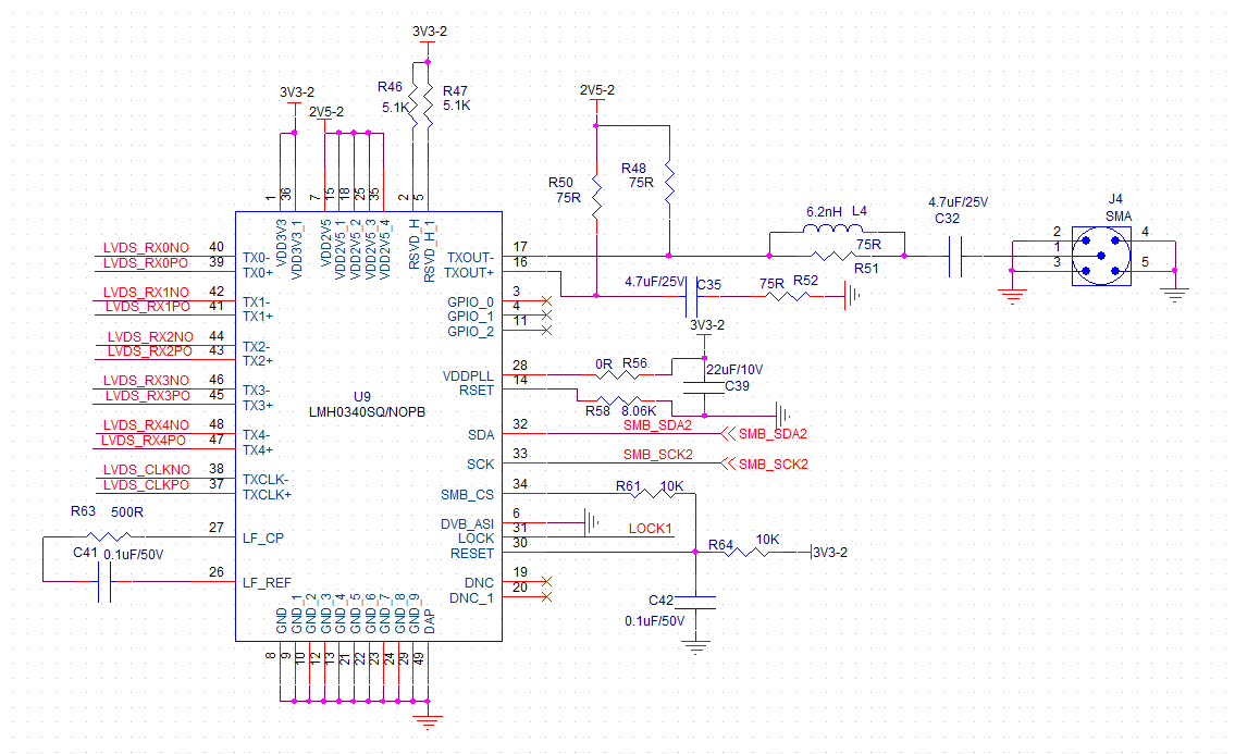

问题一:由于设计时的疏忽,输出端TXOUT-和TXOUT+反接了。后来在调试的时候,调换来接依旧没有图像输出,请问TXOUT-和TXOUT+调换是否对图像输出有影响。
问题二:主要目的是把输入的LVDS信号转换为3G-SDI,纯硬件配置,没有程序控制。可以lock,依旧没有图像输出,需要协助排查问题。
配置原理图如下,基本与datasheet的推荐相同:
对的,换过来也没有输出。26寄存器读出来是3f,正常状态。
