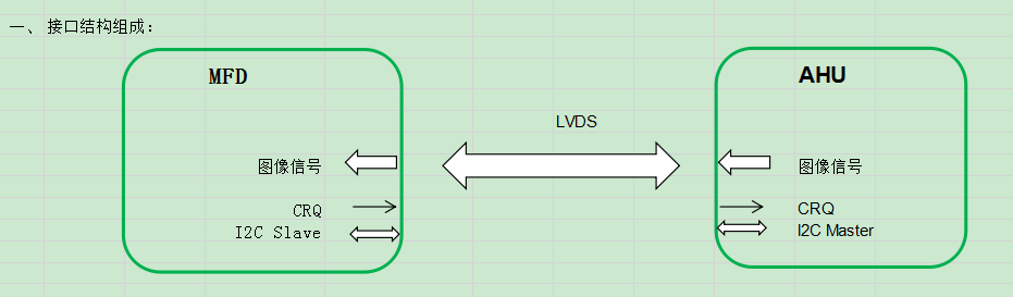

   你们好,最近有个显示屏项目,采用的DS90UH926Q做从机,地址0x58,简称MFD
    主机端采用的DS90UH925Q,地址0x34,简称AHU
           AHU和MFD存在数据交互,当MFD需要向AHU发数据时,通过拉低CRQ(INTB_IN)通知AHU。
          MFD硬件上DS90UH926Q的I2C和MCU的I2C电路相连,目前存在以下疑问:
          1..当上电初始化,MCU配置DS90UH926Q参数时,MCU的I2C是做主机吗?
          2.当MFD需要向AHU发数据,MCU的I2C是做主机还是从机?
          3.当AHU向MFD发送数据时,MCU的I2C是做主机还是从机?
