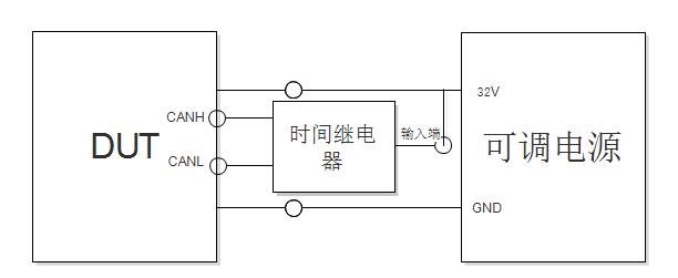

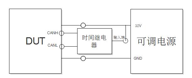

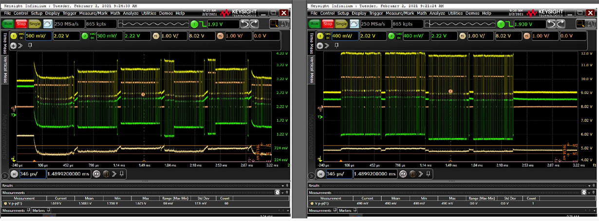

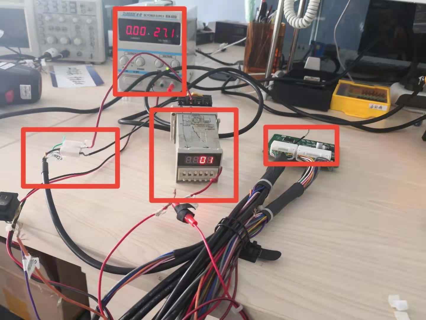

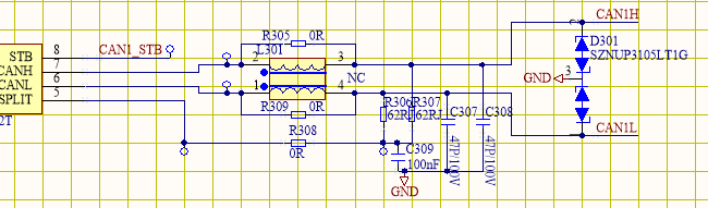

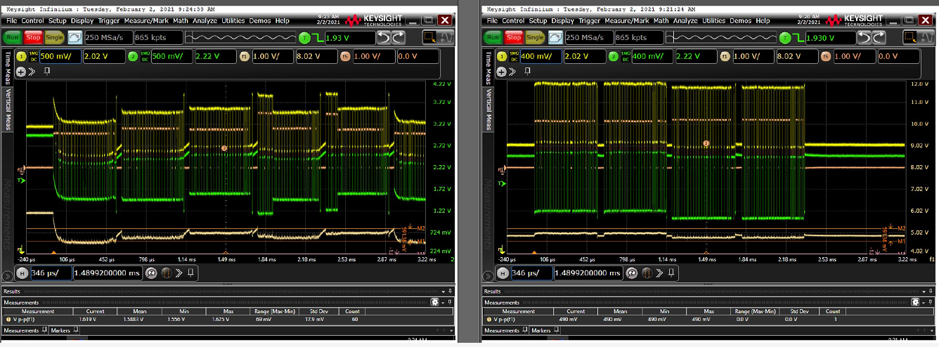

TCAN1042G 接口耐压测试 在做32V耐压测试时,总线出现异常。重启设备故障一直存在 请问是什么原因     左边是异常波形 ,右边是正常波形
