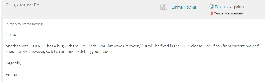

現在的6.1.1有bug,無法恢復tps65988EVM出廠設定,請提供6.1.2或其它辦法讓tps65988EVM恢復出廠設定,謝謝。

  • 一開始已經說明有BUG,要6.1.2才可以,這還是貴司人員的回答.現在就是無法使用,
  • 给您造成的不便表示抱歉,现在官网上发布的GUI版本仍是V6.1.1 ,V6.1.2何时发布我们这边没有任何消息,关于这个问题您可以继续咨询为您提供服务的Emma工程师
