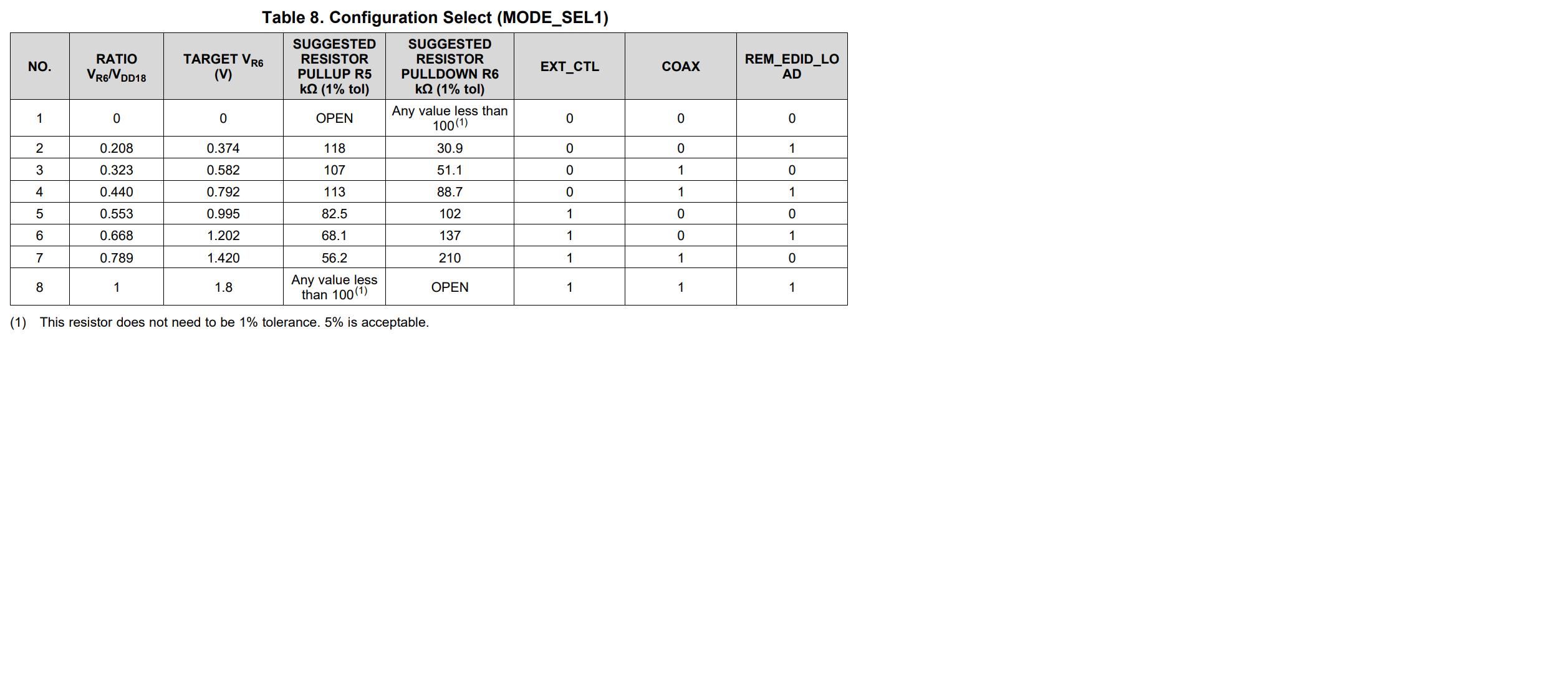

因DS90UB948硬件上MODE_SEL pin设置是的通过COAX_MODE通讯方式,而DS90UB949硬件上MODE_SEL pin设置是Twisted Pair方式。如果统一使用COAX_MODE通讯方式,949这个芯片Register需要设置哪些参数,目前验证的是0x5B写入0xA1参数,0x5A读取是0x2。现在两者无法正常通讯,请帮忙分析,谢谢!

  • 您好, 不好意思,我上面的解释有误,0X5B寄存器的bit7为1,并非coaxial cable类型,看下0X5B的寄存器定义:
    0: Twisted Pair.
    1 : Coax This bit is loaded from the MODE_SEL1 pin at power-up.
    首先,这位的默认值为strap,指的是上电时,这个寄存器默认的是MODE_SEL1 的配置的模式。MODE_SEL1的配置参考Table8。
    按照您的描述,MODE_SEL 1 的COAX您是配置了twisted pair方式,那么0X5B寄存器的bit7 默认值为1,而cable type 为MODE_SEL 1 配置的twisted pair,则无需对此寄存器进行配置了(因为写0也是twisted pair)。 如果MODE_SEL 1 配置了coaxial方式,芯片上电默认的是coaxial mode,但是可以通过写0X5B bit7=0 改为twisted pair。
    再和您确认下,MODE_SEL 1 的R5和R6 的两个值设置的是多少? 如果确实配置的twisted pair的方式,是无法通过寄存器0X5B bit7来改变的。或者您可以读下寄存器0X13 bit【6:4】,看对应的是否和MODE_SEL 1配置的一致。 所以目前如果使用的cabel 为coaxial,而MODE_SEL 1 配置的为twisted pair mode,是无法通讯的。
  • r5 = 47KΩ,R6 = 12.4KΩ。 明白你的意思了,要通过Coaxial mode,只能通过硬件Pin设置才可以实现,并不可以通过software从twisted mode转换成Coaxial mode。谢谢
  • 是的,您的理解是对的,另外,R5和R6的阻值建议参考Table8,阻值5% tolerance。
