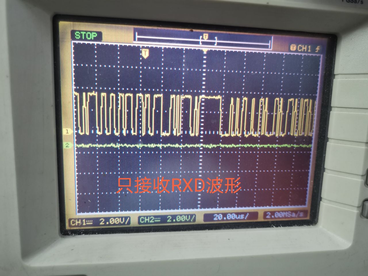

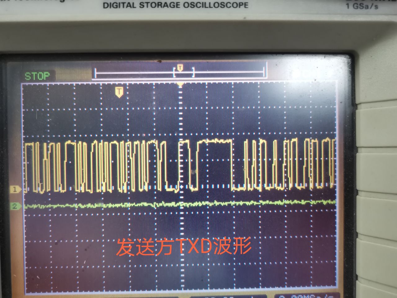

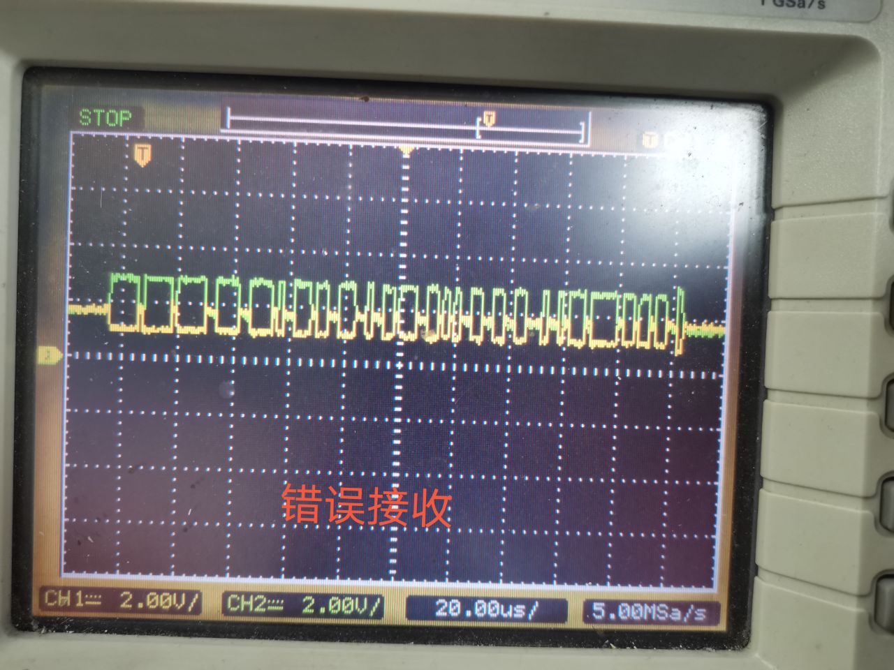

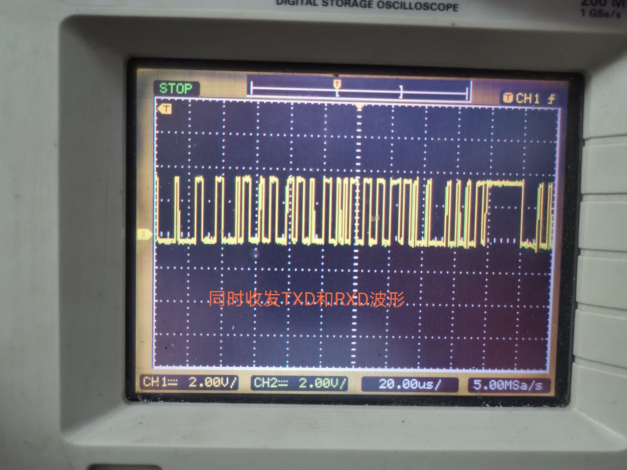

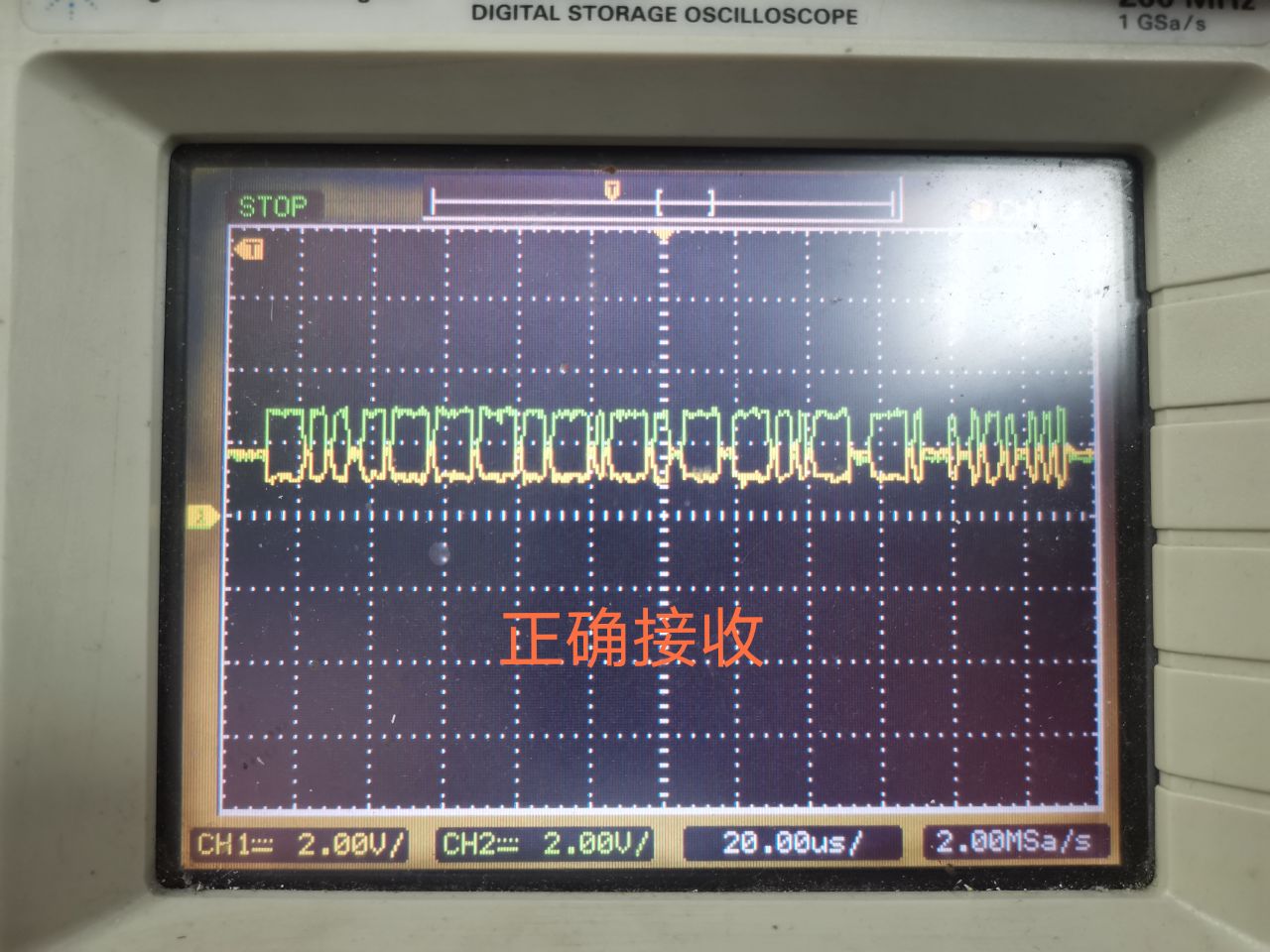

  • 通过所测的波形图  貌似看不到什么现象呢,麻烦您帮我看一下  谢谢
  • 这些波形我也看不出来有什么问题,我认为数据丢失应该不在收发器级别
    请检查以确保CAN控制器配置正确,并且在传输其消息时使用唯一的ID,这对于确保每个节点都能区分哪个节点赢得了某一帧的仲裁非常重要
    还请检查代码逻辑,以确保每个消息都被处理,中断都被识别,包括被配置为发送数据的节点。具体检查的方法因系统而异,因此我们恐怕不能给出更具体的建议
    如果您在检查这些东西时遇到困难,也可以使用下面这个方法来确定可能的错误
    您可以同时捕获节点A和节点B(TXD1、TXD2)以及CAN总线(CANH、CANL)的传输信号,这有助于确定哪个节点(TXDn上的低电平将与CAN总线上的主要状态相对应)正在驱动哪些主要状态(在CAN总线上查看)。如果两条TXD线路在仲裁期间(前几个位)完全相同,并且在此阶段之后(对于CAN帧的其余部分)都继续,则仲裁失败,两个节点同时进行传输。在正确的情况下,一条TXDn线路将在仲裁后停止尝试传输,并等待下一帧再次尝试发送数据
  • 谢谢你的解答和提供的测试思路
    按照您说的我捕获了总线上发送数据的波形 发现两者在同一时间都在总线上发送数据,存在丢失是应为我设置模式的时候设置错了,我设置成了禁止自动重发模式,导致发送出错之后就不在发送了,就会丢失数据,通过测试波形发现了问题所在,后来改成了时间触发通讯模式,两者出现同时在总线上发送数据就不会出现丢数,CAN协议自动仲裁发送。
