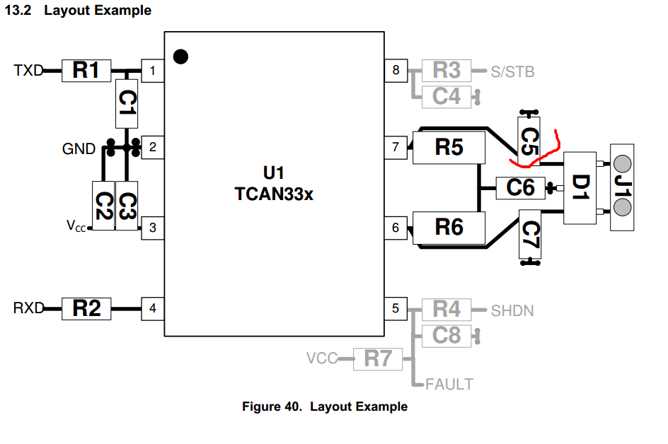

TCAN332D芯片电路加静电保护芯片不能通讯
TCAN332D CAN控制器芯片PDF中给的参考电路有加静电保护芯片,实际按照这种方法设计的电路通讯不成功,比较迷惑
该芯片RXD和TXD都是通过隔离芯片后与单片机相连接
PDF中给的参考图是这样的   电容C5和C7的容值没有明确说明,因为CAN总线上监测的是电压差  个人觉得这个电容值有一定的说法  但是在实际测试中,发现C5和C7容值为0.1uf传输的距离比0.01uf传输的距离近,距离在远的话0.01uf的电容也不行了   后来把这个静电芯片和对地电容都去掉才能正常传输。  比较困惑的是加上这一部分电路就不能正常通讯。
