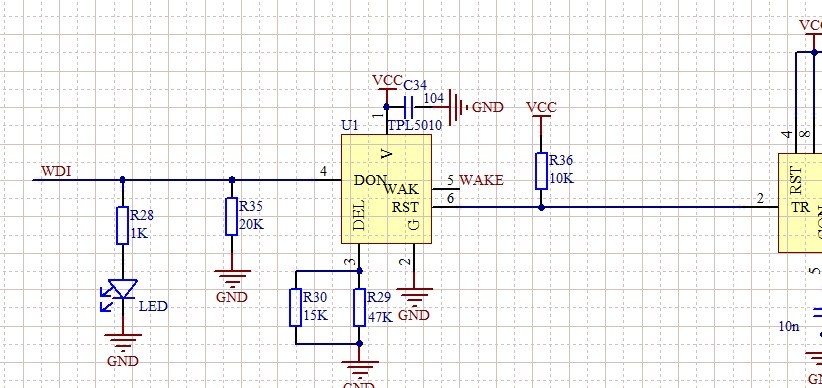

在使用TPL5010时发现,电源上电后,RST脚要在400MS后才能被拉高?
Other Parts Discussed in Thread: TPL5010

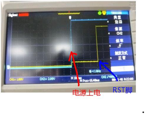

我使用的电路如下图,但在实际使用时发现,上电后,RST脚在电源上电后400MS后才会拉高,这样就把我的后面电路误触发了。想问下是否有其他办法让电源上电后,RST脚立即被拉高?

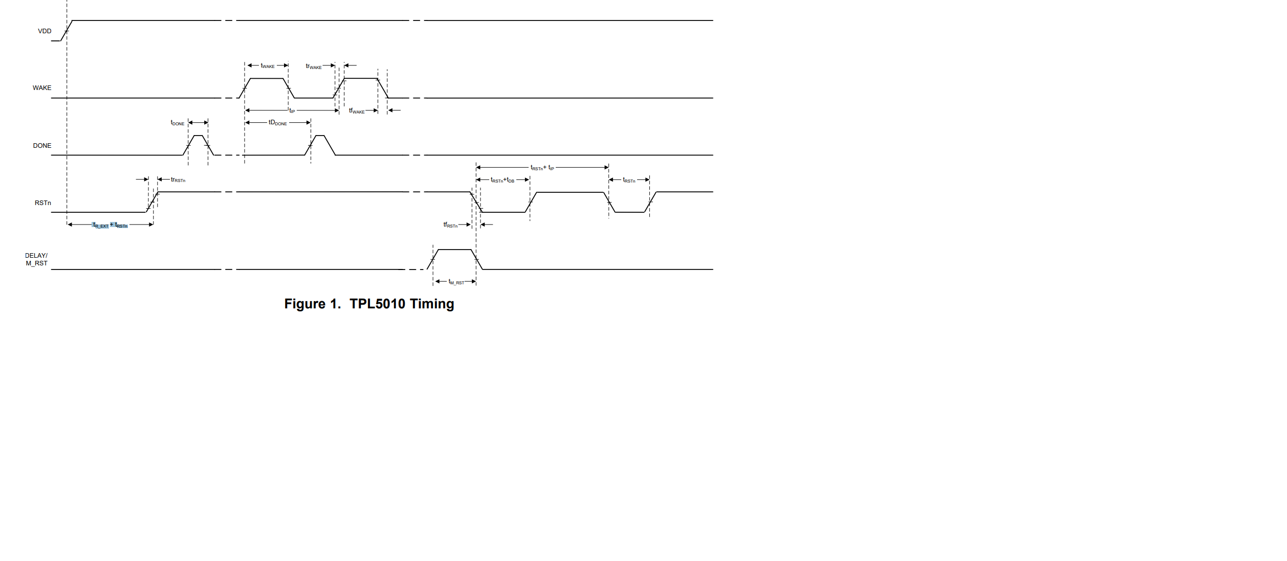

  • 您好,reset信号延时拉高,看下是否wake信号也是一直处于低电平状态?因为上电期间,TPL5010需要执行一次测量从而决定wake 时间间隔,否则的话,reset会一直处于拉低状态,参考Figure 9. Start-Up的上电时序。可以用示波器同时将VDD, RST 以及wake 测量下时序看下是否符合这个上电需求。
  • 我这个是设置了10S的时间间隔,示波器观察到WAKE在上电后10S左右才会出现高电平,这会影响RST上电拉低吗?如果是,有什么办法能让RST上电立即变高?
  • 10s的话没问题,能使得RST为低电平的两个原因:
    RSTn is asserted (LOW) for either one of the following conditions:
    1. If the DELAY/M_RST pin is high for at least two consecutive cycles of the internal oscillator (approximately  20 ms).
    2. At the beginning of a new time interval if DONE is not received at least 20 ms before the next WAKE rising  edge (see Figure 8)
    所以,电路中我看到 DELAY/M_RST  这个引脚一直拉低的对吧?排除它对RST的影响。
    其次就是第二点,电路中, done信号悬空接的吗?最好也检查下焊接情况。
    最后,就是您这里提到上电就拉高,事实上,RST拉高也是需要等VDD上电起来稳定之后,至少需要ttR_EXT + tRSTn的时间,请参考Figure
    1的时序:
