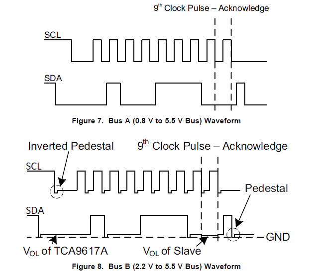

在阅读TCA9617A datasheet时,我有疑问,如下图:
TCA9617是一个buffer芯片,并没有i2c address,为何page11 有描述ACK,TCA9617应该不会有ACK吧?
  • 您好,
    TCA9617A 传输I2C信号,I2C信号中有ACK信号、START信号、地址信号、数据信号等,这里描述的是TCA9617A 对I2C信号的影响
