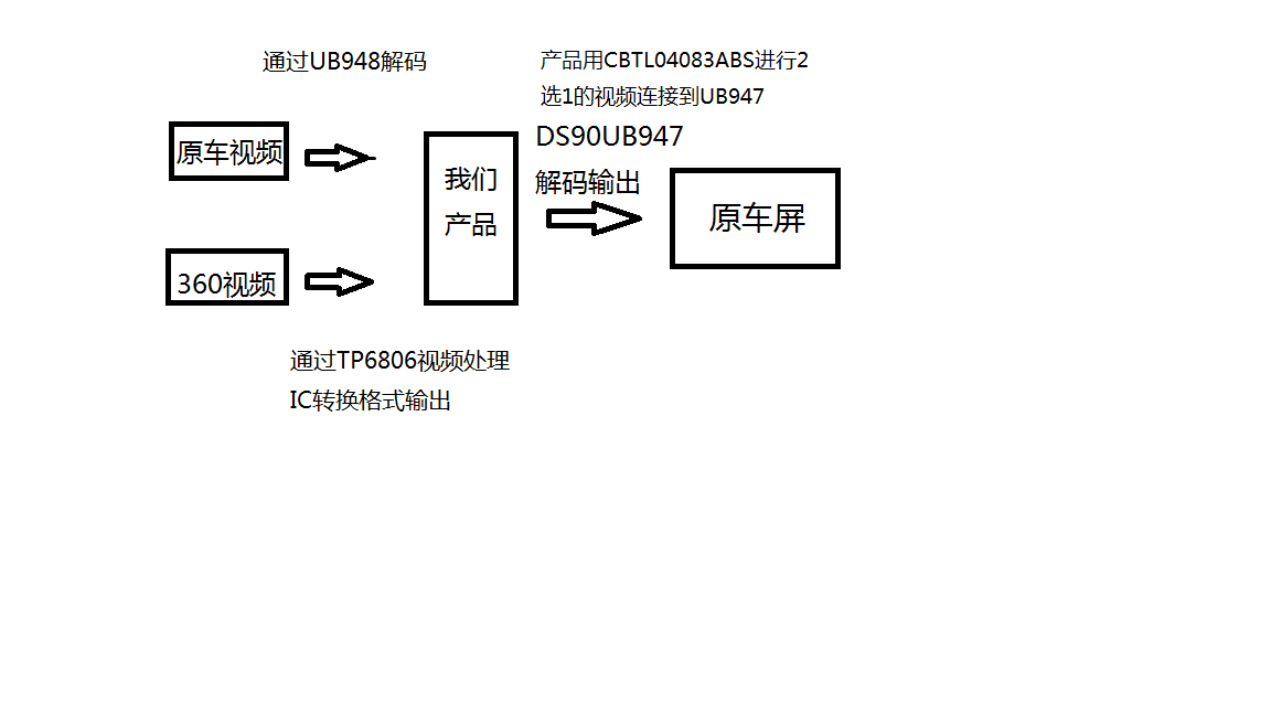

问题是:我们在生产中,遇到一部分产品,图像闪现雪花点,严重的呈横线状,甚至是图像模糊。TP6806的技术支持对他们的芯片做了调试,但调试的数据兼容性太差,问题严重的产品,几乎每台的数据都不同。TP6806的技术支持希望能得到你们的帮助,找到TP6806与DS90UB947的共同点,调试一款数据,把问题解决掉。
