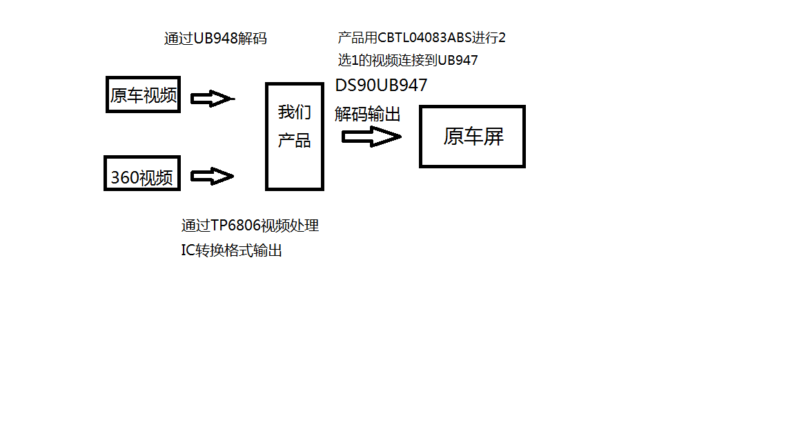

客户有个问题需要咨询,麻烦帮忙看下:
我这边现在有个车载360产品,产品功能是在不影响原车功能的同时加装一个视频到原车屏幕上。工作原理是将车上显示到屏幕上的视频截断,通过DS90UB948解码后接入我们的产品上。并且同时将360视频显示信号通过TP6806这款视频解码IC进行解码,再通过一个视频处理IC,2选1的形式,接到DS90UB947解码后显示到原车屏幕上。工作原理如图:
    现在的问题就是通过TP6808的这路视频,通过我们产品显示到屏上会出现雪花点,水波纹之类的干扰。这个现象在我们生产出来的产品上,有些会出现,有些不会出现,而且严重程度都不一样。附上产品显示屏上频繁出现雪花点的视频。
    我们这边和TP6806的技术进行沟通测试后,他们认为是TP6806和UB947在我们产品上存在兼容性差异导致的。这种情况,你们这边有什么好的建议可以解决这个问题?
