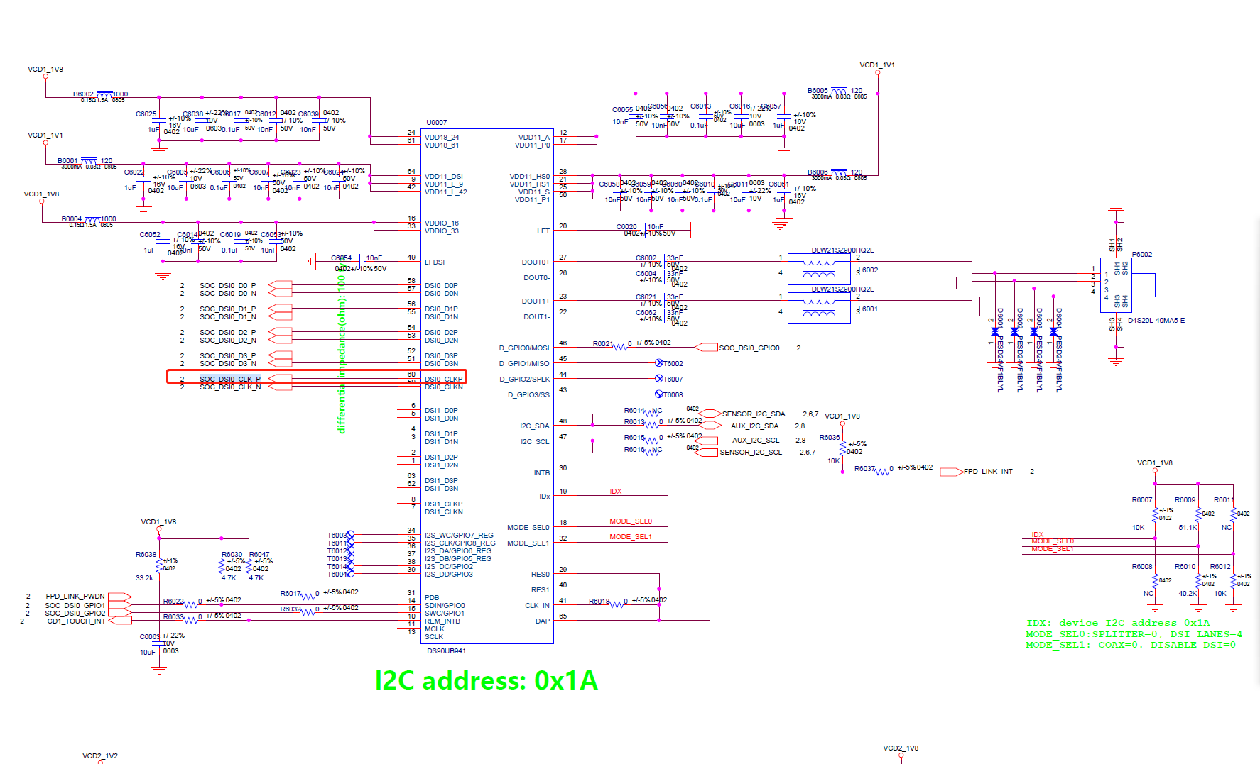

我们目前在高通sa8155上调试显示,用了ub941/ub948,目前已经点亮了,但是屏幕有上下闪烁。
1)在test pattern模式下,写0x44到 ub941的0x65寄存器,显示正常;但是如果写0x40或者0x4C 到0x65,屏幕也会闪烁。
      似乎是外部clk问题,调整了panel的 proch, pclk等没有改善.
2)测量了高通输出的mipi dsi clk,266MHz, 见附件mipi_dsi_clk; 是否超出?
3)测量了远端948的lock pin,发现在闪屏时并没有一直为高,见附件948_lock_pin,。这个应该有问题,不知道是不是root cause?
4) 上传941/948 regs dump, 941/948 sch, 闪屏video,具体见附件。
以上,还请帮助!
  • 您好,UB941最大能支持的像素时钟为210Mhz,您这里是输出266Mhz的视频源吗?像素时钟决定了视频的分辨率, 那941是不能支持这么高的频率的。
  • Kailyn,
       可能是我没有描述清楚。266MHz测量的是mipi dsi clk,也就是941的 pin 60.
    SOC输出的 pixel clock是88.8MHz.
    qcom,shared-display-base-mode {
    qcom,mode-h-active = <1920>;
    qcom,mode-h-front-porch = <40>;
    qcom,mode-h-pulse-width = <10>;
    qcom,mode-h-back-porch = <30>;
    qcom,mode-h-active-high;
    qcom,mode-v-active = <720>;
    qcom,mode-v-front-porch = <10>;
    qcom,mode-v-pulse-width = <5>;
    qcom,mode-v-back-porch = <5>;
    qcom,mode-v-active-high;
    qcom,mode-refresh-rate = <60>;
    qcom,mode-clock-in-khz = <88800>;
    这个问题有些急,涉及到发板,还请帮助。
