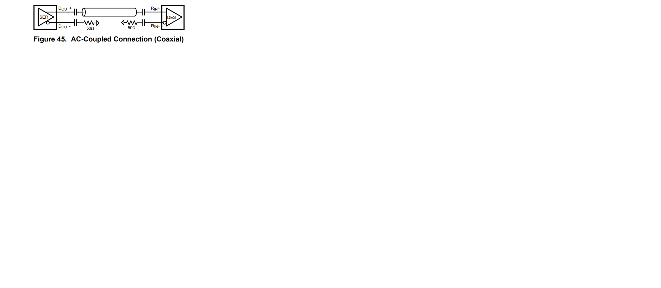

板子面板有保护地,954使用同轴线接入,之前同轴屏蔽层接了保护地会导致954不通,不分地的话静电测试还不通过,想咨询下这块的设计建议
  •  您好,同轴电缆的话,建议是差分端走100ohm阻抗,然后在靠近connector端,单端走50ohm阻抗。如图所示。
    关于GND的layout,那么就是注意单点接地,高速信号参考的GND和thermal pad接的GND最终要接在一起。
