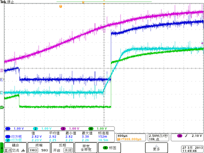

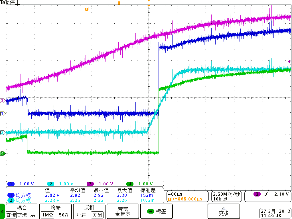

在使用该片作为3.3到5v的电平转换电路中,a口为3.3,b口为5v,oe直接连至gnd,dir通过上拉200欧与3.3v相连。发现下面的问题。
首次上电过程中,发现如附件0013所示情况,途中红色为5V,绿色为3.3v。蓝色和青色为b口输出电平,造成后级光纤发光(低有效)。
如果上电后连续断电通电,波形趋势跟5v电平相同。
先确认,这种波形是否正常。
  • 从波形来看,INPUT在不到2V时候达到阈值电压推动OUTPUT high。您的问题是?
  • 问题1 这种上电时序是否正常,因为依据上图后级的光纤模块已经发光报故障使系统停机。
    问题2  现有芯片配置是否有问题,是否有其他办法解决避免这种现象发生。
  • hi mac,
    这种器件一般并不需要严格的power sequence, 主要看应用的环境,从您的描述似乎是要求output 真正起来前需要保持高阻或者high状态。这种带有方向和enable的器件通常要求OE pull high,以确保在上电过程中IN/OUT处于high-impedence,所以请评估和尝试加入控制在ALL power稳定后再enable。
