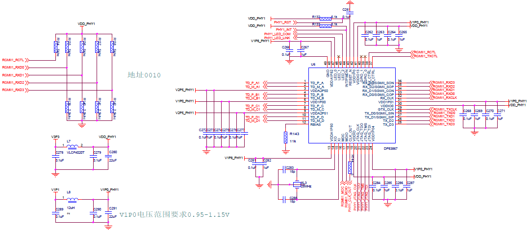

开发板直连PC机,从PC机ping 板子RXCLK为125M、RX0-3上有数据,TXCLK为5M,TX0-3有数据,但是通过phy后差分信号线上无数据。
原理图如下所示:

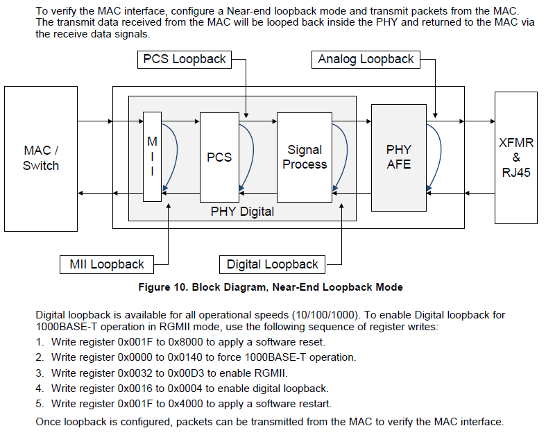

驱动使用的Linux系统下drivers/net/phy下的ti.c,想通过loopback定义问题,如下图
请问下,我再uboot命令行中通过mii 命令给上面寄存器写值后,如何进行回环测试,目前使用ping 本机地址或者直连的PC机地址都不通,请问是回环怎么进行测试,同时DP83867原理图有没有问题,芯片18脚clkout输出的是多少M的信号?期待回复,谢谢
  • 您好,CLKOUTY默认输出频率是和XI 输入时钟同步的,但是也可以通过寄存器配置输出125Mhz或者被5分频后的25Mhz,也可以通过寄存器e CLK_O_DISABLE配置为disable输出。
    关于如何配置loopback的步骤,参考这篇DP83867 troubling shooting guide,其中Page9&10给出了far-end和near-end的loopback配置步骤:
    www.ti.com.cn/.../snla246a.pdf
  • 这个文档已关注,根据Page9&10给出了far-end和near-end的loopback配置回环测试的寄存器,关于设置寄存器在uboot命令行可以用mii命令设置,在内核中也可以,但是文档没有描述如何进行测试,如何确定回环成功了,用什么程序测试回环呢?通过ping还是通过广播包,还是有别的办法进行回环测试,麻烦详细解答下,谢谢,期待您的回复
