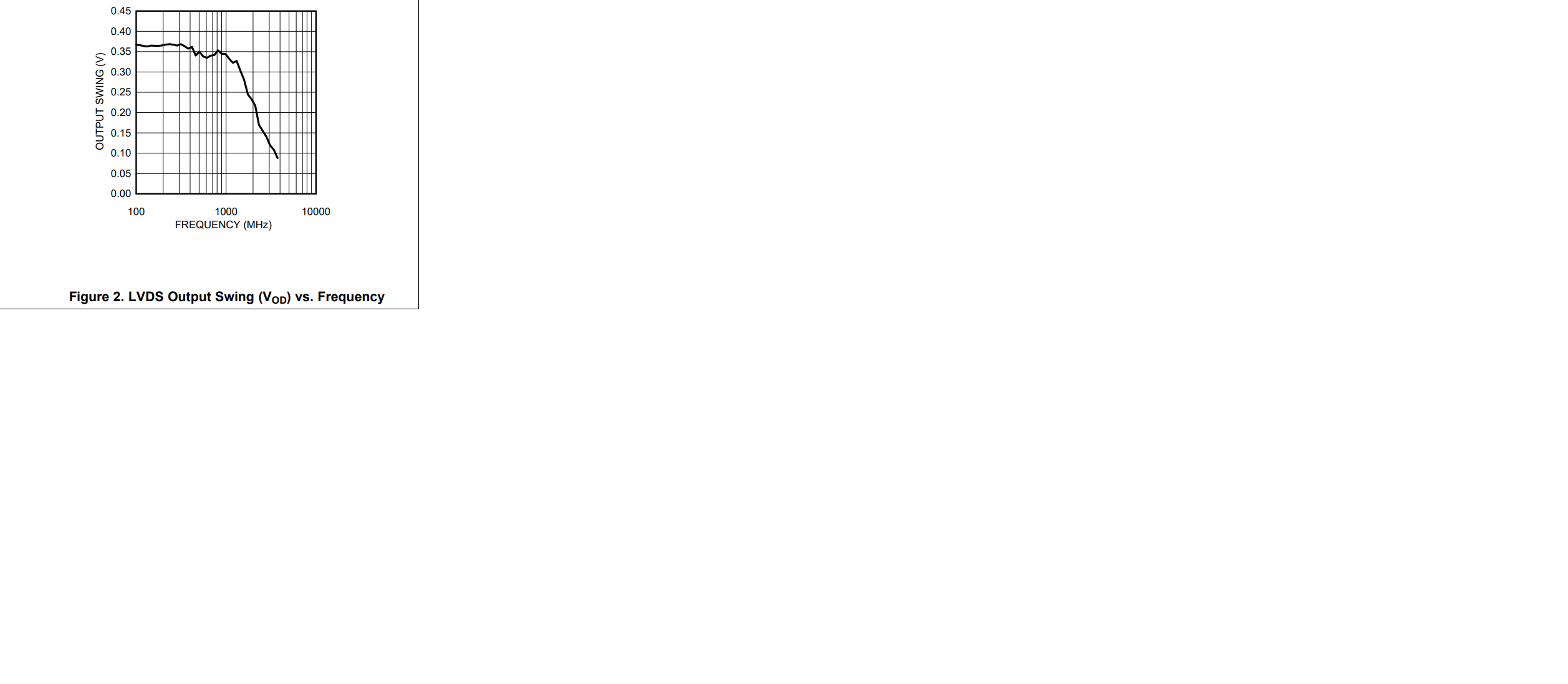

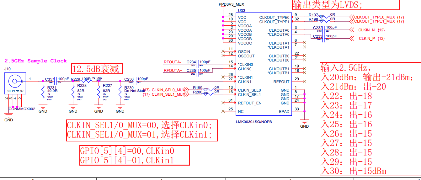

电路原理图如上,用射频信号源通过J10输入2.5GHz信号,输入有衰减网络时,LMK00304的输出CLKOUTA0的最大输出功率见上图记录,最大为-15dBm。

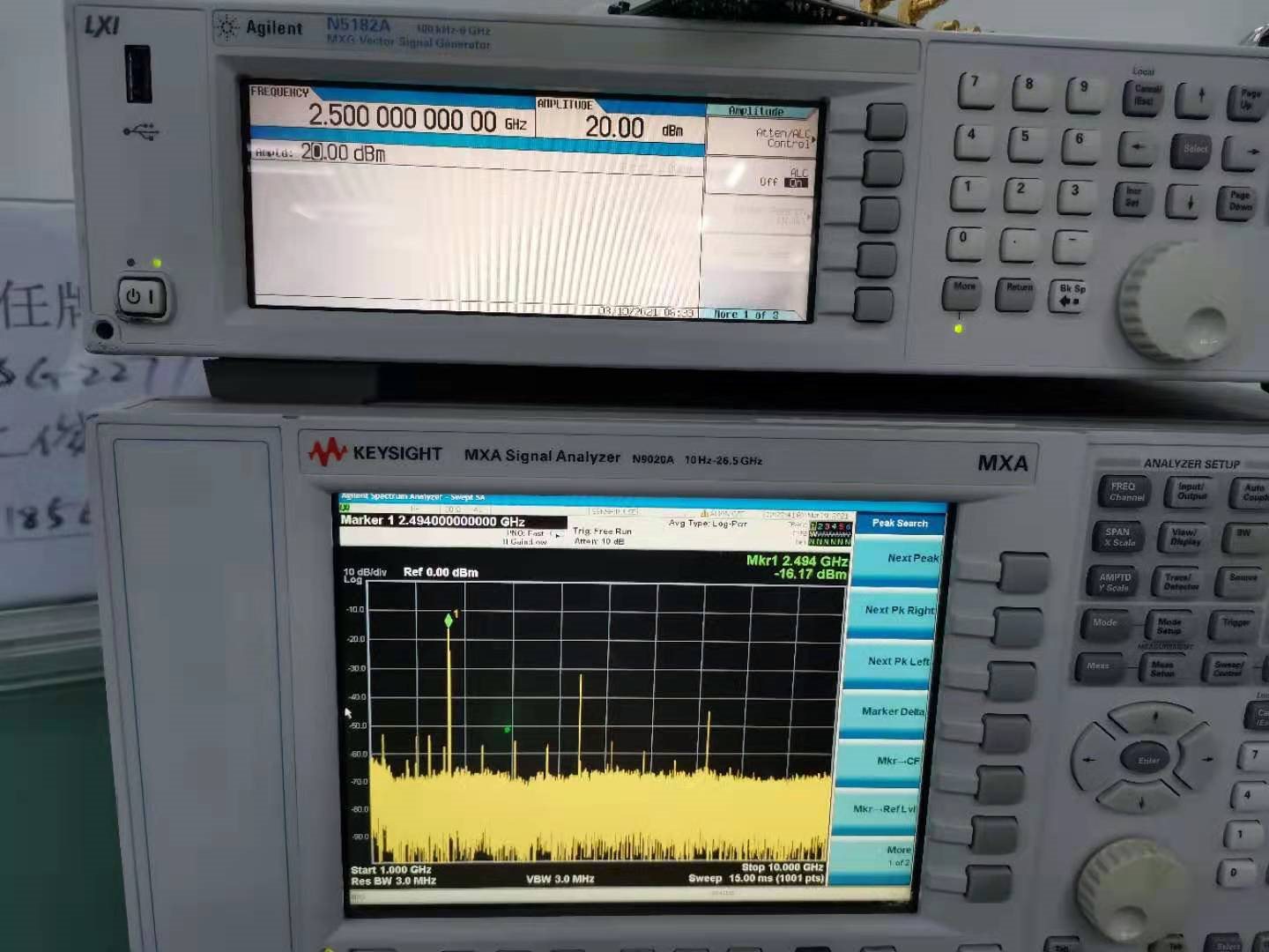

后面把衰减网络中的R228、R227去掉,R230本来就是不焊接的。再用信号源和频谱仪测试,最大功率如下图:
为-16.17dBm,且频率略微偏离2.5GHz,偏离了6MHz,这时再提高信号源的功率的话,LMK00304的输出功率不但不会再增加,反而还会降低。
请问这种情况是正常的吗?

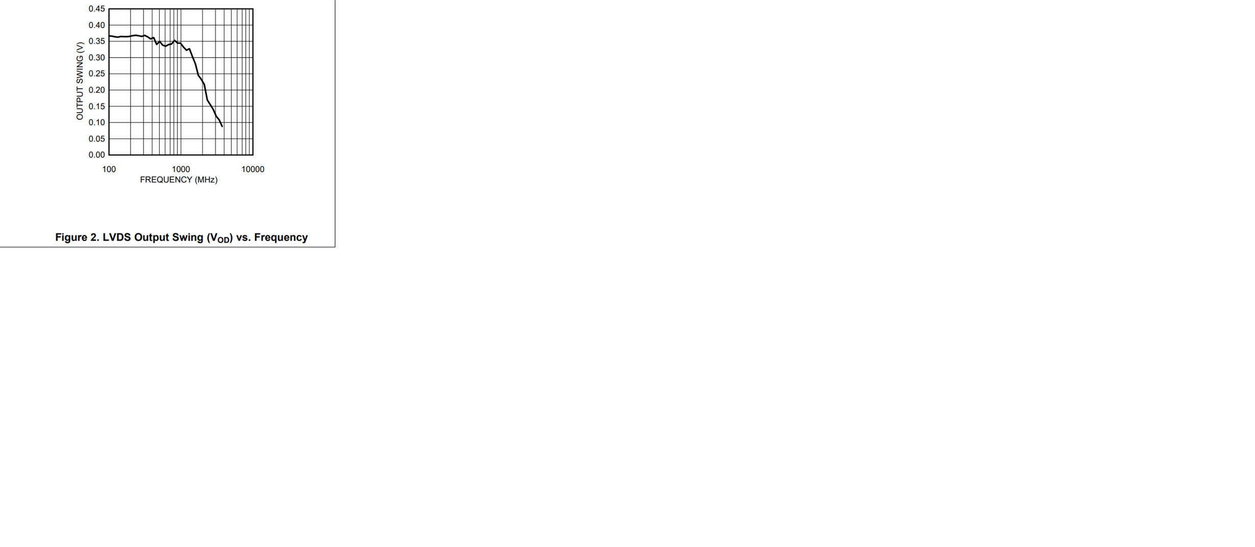

请问这种情况是正常的吗?
