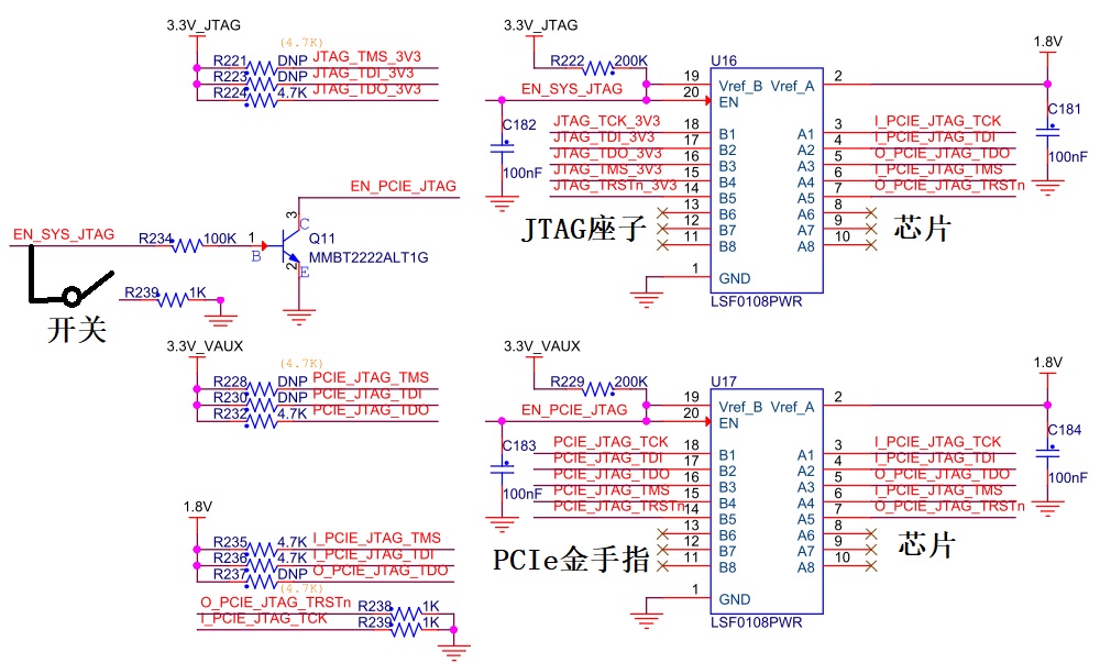

我想用两个LSF0108做JTAG切换,任意时刻只有一路(图中的JTAG座子或者PCIe金手指)到芯片的JTAG。其中一个LSF0108的EN接到了拨码开关,然后EN三极管反相后接到另一个LSF0108的EN,请帮忙看下原理图是否正确

好的,20Mhz没问题,小于扽古30pF的负载电容下LSF0108支持到10Mhz,50pF以上的话支持到40Mhz,所以layout时也尽量避免走线过长导致的速率下降。
