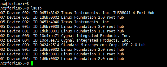

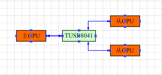

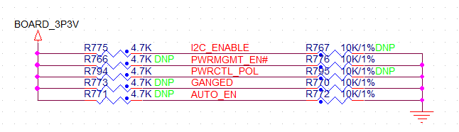

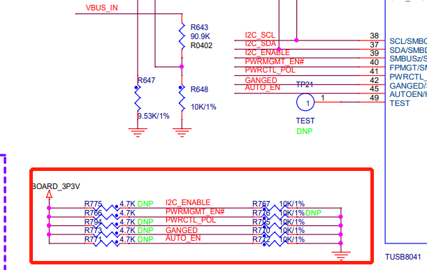

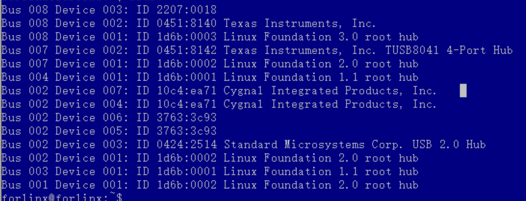

近期在调试TUSB8041这个USB3.0 hub时,发现有个板子出现个问题,
如下图所示,单板上电后发现这个单板,TUSB8041 PID识别为4040,正常的应该为8140,请帮忙分析下这个问题啊,谢谢!

您好,我想问下,识别到4040的PID芯片,失效率大概有多少?
您好,不知您问题怎么样了,测试的时候,除了未接EEPROM,那么hub是否有挂接低速或中速的其他USB设备?
