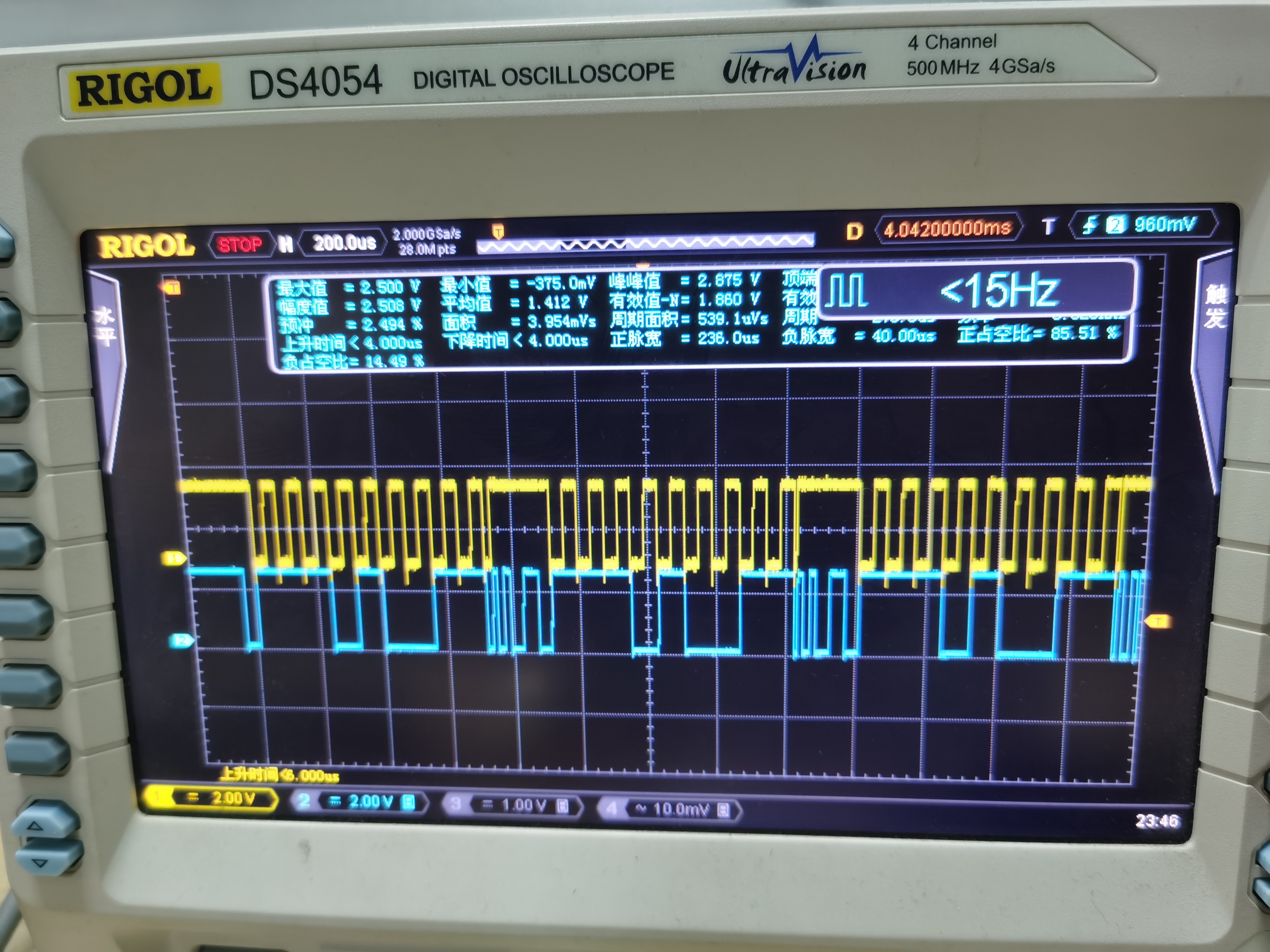

最近遇到了一个问题,使用TI的TCA9539芯片时,I2C总线始终扫描不到这颗芯片,首先确保了与其他芯片地址没有冲突,然后复位信号上拉,地址变换,改善电源纹波等手段都使用过,依然无法得到回应。很奇怪。电源供电是3.3V
GPIO的话,看下引脚定义,是否内部已经上拉,已经上拉的话,则外部不需要再上拉了。否则并联之后电阻变小,ACK信号无法拉低,导致收不到ACK信号。
