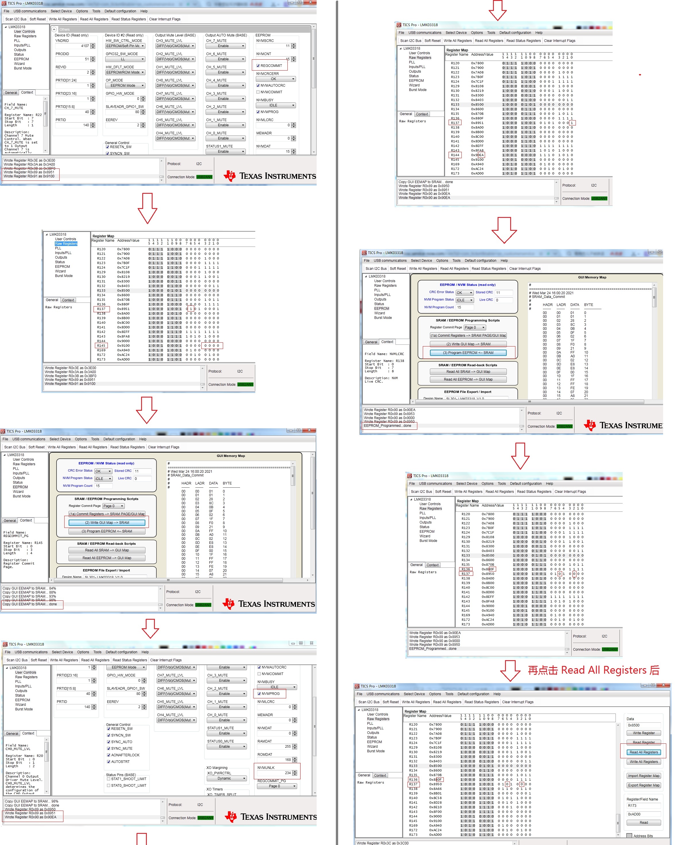

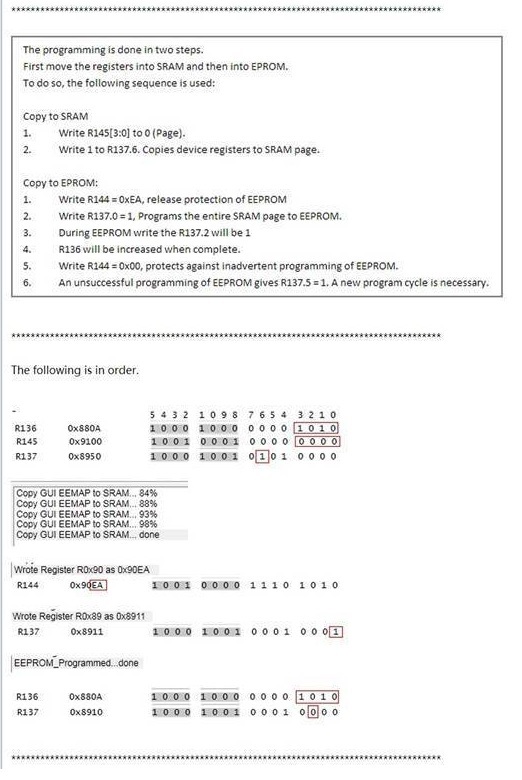

Hi TI,

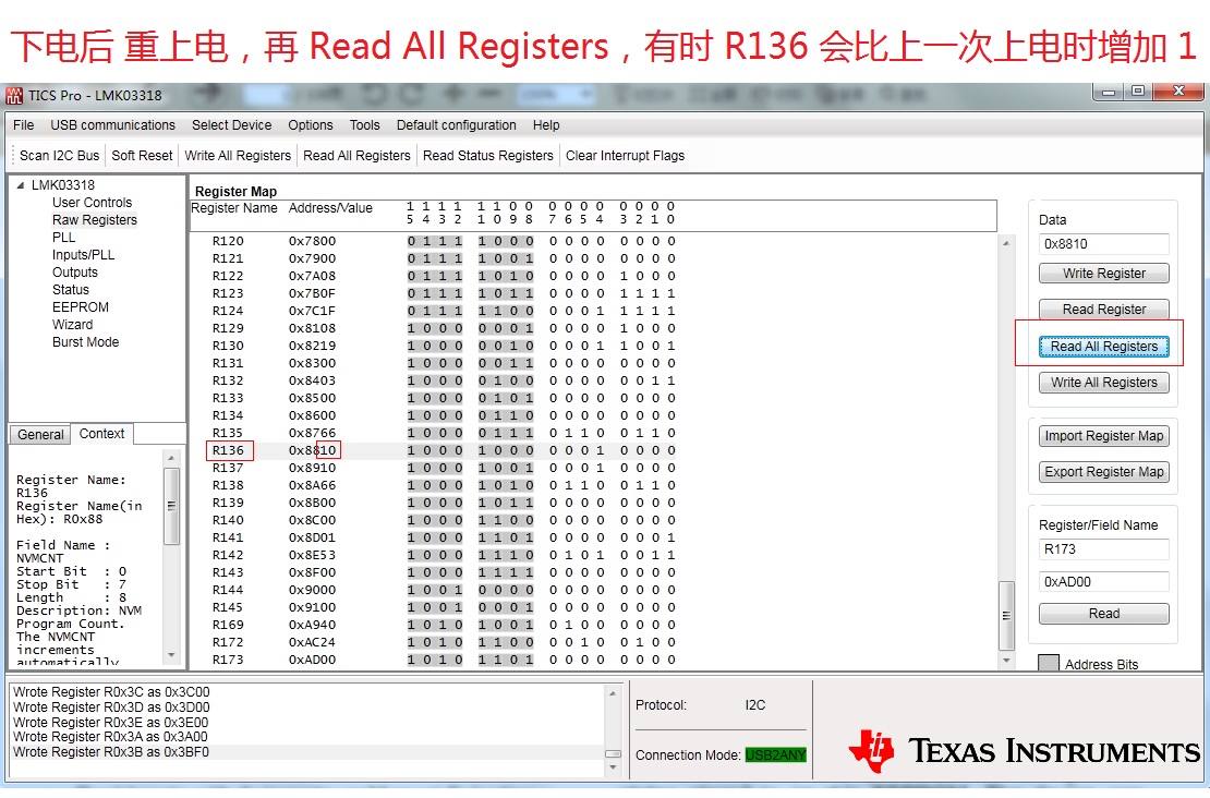

用 TICS Pro 写入 LMK03318 EEPROM,但是操作完后,R137.2=0 没有变为 1,R137.5 一直为0,R136 也没有增加 1,
但是板子下电 再重上电后,R136 的值 有时会增加1  有时不会增加,
请问重上电后有时 R136 增加了 是否说明有成功写入过 EEPROM 呢?但是同一次上电时 R136 并不会增加,R137 值也不对
管脚 HW_SW_CTRL 拉低了,其它管脚是否需要做配置?硬件有没有什么注意点?
以下是操作时的一些步骤,请帮忙看下是否设置或操作有问题? 谢谢!
