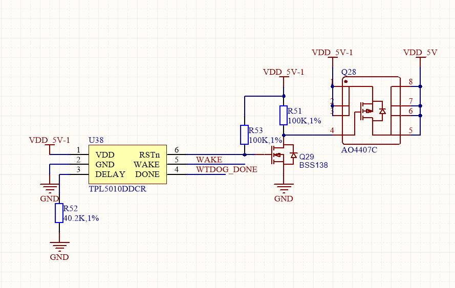

使用TPL5010时,电源上电后,先给喂狗信号,RST引脚处于高电平,之后断开done引脚后,RST引脚有时不能出现复位信号,是什么原因
