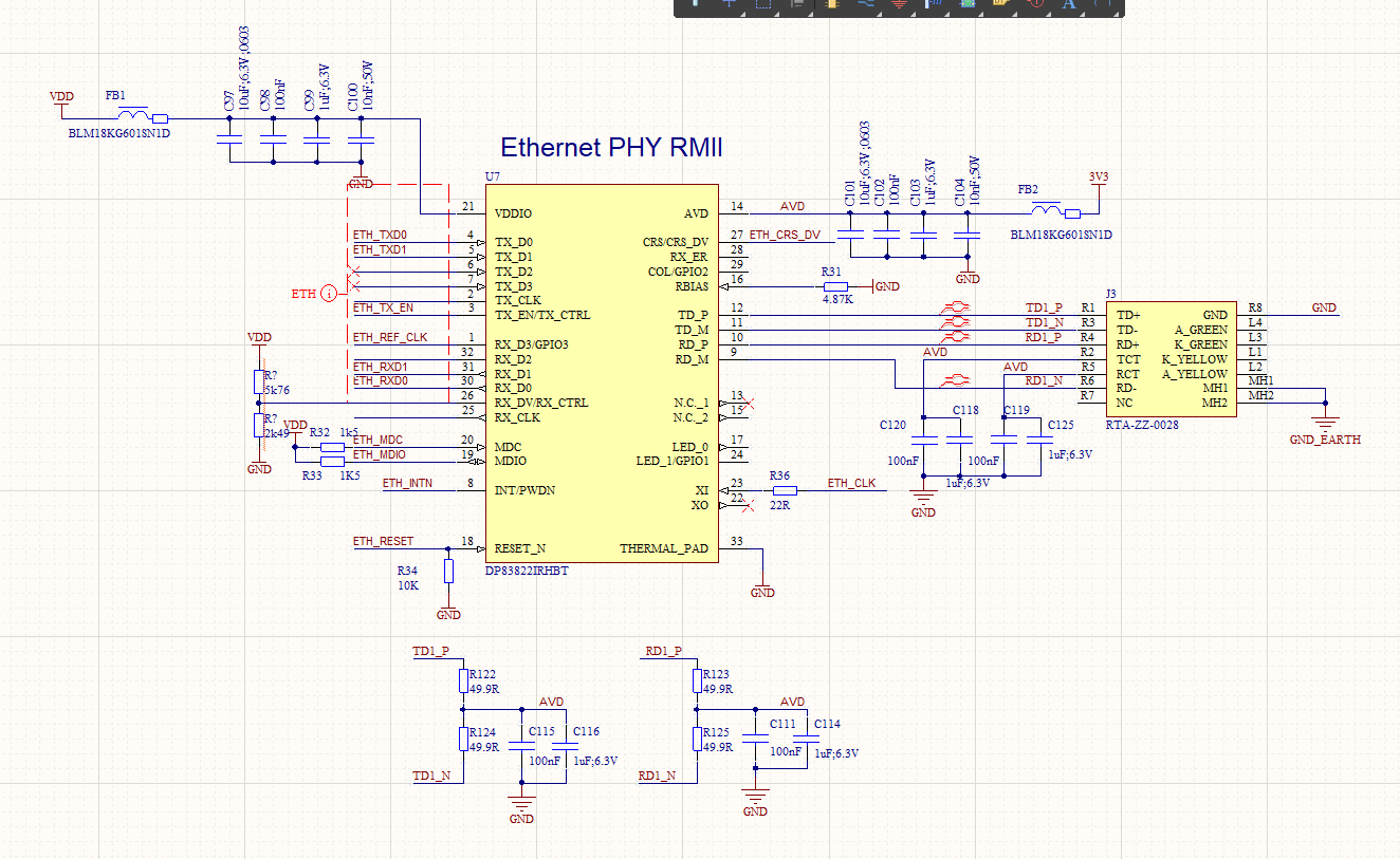

DP83822IRHBT 使用RMII模式无法ping 通
使用的mpu为stm32mp151
原理图如图:ETH_CLK为stm32mp151输出25M clk

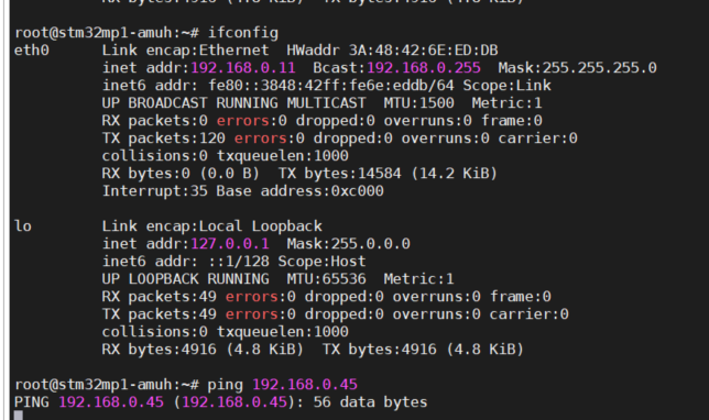

可以获取网口信息但是ping不通
寄存器配置如下:
