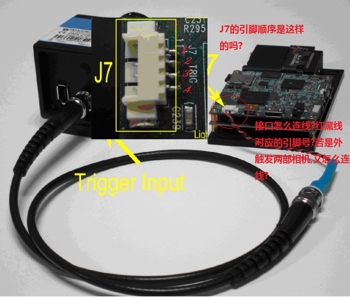

LightCrafter 2.0 怎么同时外触发两部DMK 21BU04.H相机
问题再图上写着!我对这个刚接触,不甚了解,麻烦各位详细讲解一下接线方式,避免造成不必要的麻烦!谢谢各位!

  • 谢谢您的回答!这个接线问题我已经解决了!现在又遇到了问题:
    我按照http://www.ti.com/lit/wp/dlpa032/dlpa032.pdf里面说的接好了,连接的是DMK 21BU04. H的相机,投影仪我选择的是序列投影,参数见图:
    现在就是想让投影仪投一张图像,然后给相机一个触发信号,使相机拍摄一张,直到拍摄完所要求的图像。问题是,相机接收不到信号?
    这个相机的触发是3.3V,投影仪也是3.3V的输出!
