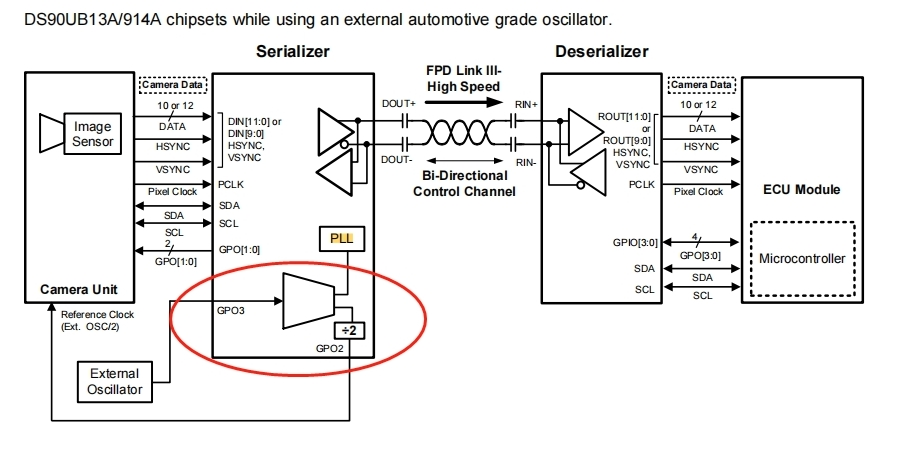

我们在使用DS90UB913 Serdes,将GPIO3作为CLKIN功能用(外部晶振输入,频率为37.125MHz),目前遇到问题如下,其中我们应用VDDIO=2.8V

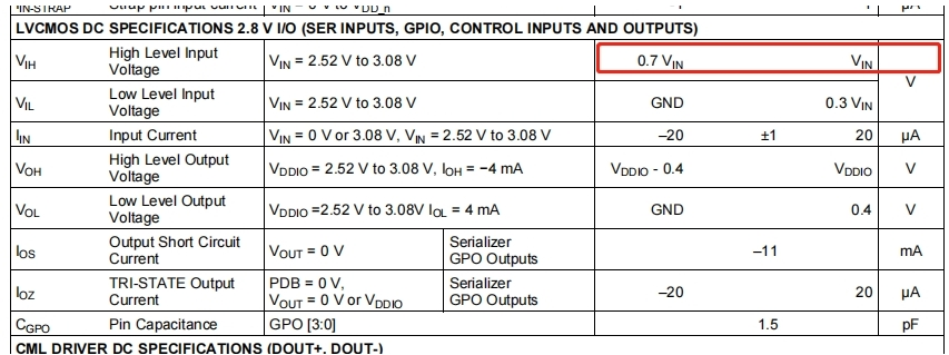

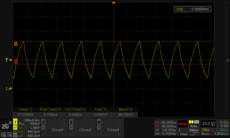

            我们实际测量CLKIN输入信号质量发现CLK的最大值只有1.64V左右(测量波形如附件),如果按照LVCMOS如下电气属性是达不到VIH的最小值的,但是我们实际测试了一些样品,工作都没有问题
            看芯片内部框图,当GPIO3作为CLKIN时,主要是给PLL用的

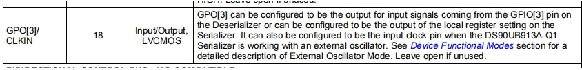

        基于以上想请问:当GPIO3作为时钟输入时,它的电气参数具体要求?是否和作为GPIO时一样都是按照LVCMOS电平要求 ?有没有可能是按照VDDPLL=1.8V的电气属性要求?
