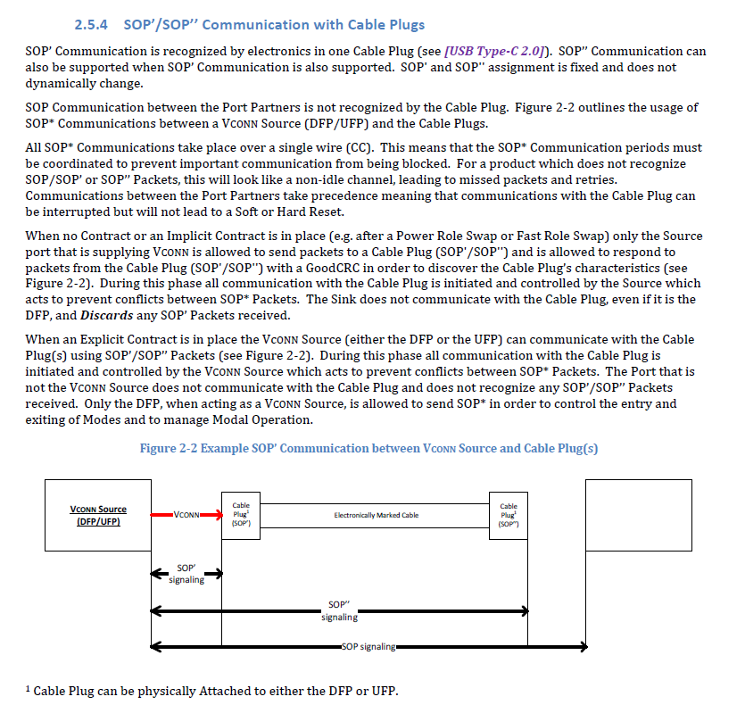

我只有找到SOP'的VDM(0x49 RX Identity SOP’),那麼我要如何知道TPS65988的SOP''的VDM呢?謝謝!

  • 您好,这个是美国工程师在USB Type-C PD spec上截取的关于SOP'和SOP”的信息,希望对您有所帮助:

  • 您好,TPS65988没有寄存器可通过外部MCU来读取SOP'的内容,并且,这类信息很少使用,并且从sop'中读取的信息与sop''读取的信息相同。 能够告知,您为什么需要读取SOP'的信息吗?

    3.我要在接頭兩端都可以讀取E-Marker內容.

    A:您这边为什么需要读取cable 另一端的E marker内容? 正如前面所说, TPS65988 没有寄存器可以读取SOP''的内容,然而,这不会影响您的系统使用,因为您可以从SOP'的内容中获取相关信息.
  • 因為我要確認兩端的接頭都可以正確的讀到E marker内容,還是說有其它的方法?謝謝.
