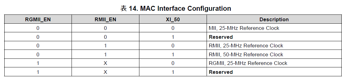

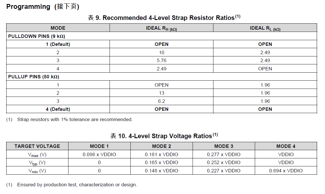

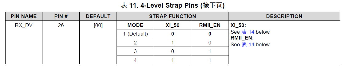

由于第一次使用并没有十分理解,望解答下我的理解是否正常:
1)模式选择可以通过下表,在相应引脚加上电压的方式进行MII\RMII\RGMII选择
2)不用1)的方式,是否可以通过配置寄存器(0x0017 RCSR或其他)来进行MII\RMII\RGMII选择?如果可行需要配置哪些相关寄存器?
