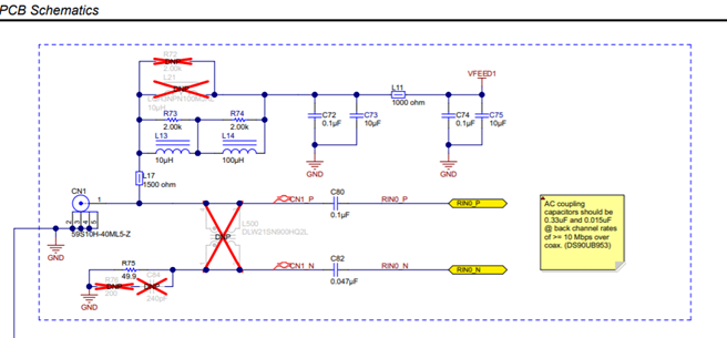

DS90UB934是否有加入common mode choke的参考设计图
Hi
在934的EVM中的参考设计图是将common mode choke去除了,想问下理由是什么?另外我们是否有带有common mode choke(即未去除共模电感)的934的参考设计图,客户希望评估,谢谢!
  • 您好,在我们FPD link learning centor的3.5章节关于In-line and common mode chokes的视频讲解中(training.ti.com/line-and-common-mode-chokes-use-and-effect-transmission-channel mode choke的主要是以用作传输(transmission)通道上,对于934来说,也就是RX信号, 因为RX信号是通过long cable传输过来的, 信号会在传输中产生skew, 为了防止skew不匹配产生的问题,通常会需要加上CMC. 至于demo中为什么将CMC去掉,我想要么是cable不长,不会引起skew问题,或者是实验发现不加, 并没有因为EMI/EMC带来的问题. 但是我个人认为,实际应用中,如果cable 距离比较长, 加上CMC 还是有用的,我们加上CMC的目的也是为了过滤门电路开关过程中产生的噪声,从而传输到电源产生EMI和EMC的问题.
    建议参考资深专家的这篇In-line and common mode chokes video视频讲解.
