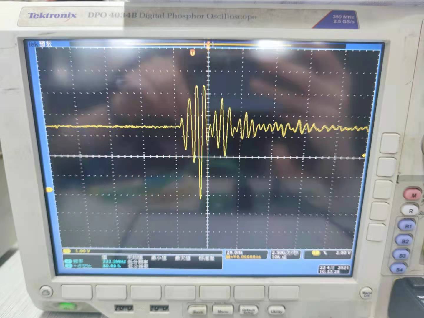

你好咨询个问题,我上位机软件配合949.我的产品使用948.匹配调试过程中出现产品硬件为双绞线通信视屏正常,上位机读取产品相关信息正常。硬件改为同轴电缆,上位机不停读取随机性出现报文信息报错,视频正常。视频pclk约25mhz,请问有什么排查思路吗,AC电容影响吗,还是其他影响
你的意思是lock只是反馈物理层链接。报文异常lock这一块通过AEQ补偿校准了吗。推荐RIN0- 为15-47 nf。改为949改为100nf和47nf,948为100 nf和47nf还是一样会出现读取信息错误。是否跟回传通道速率有关。目前设置的是5mhz
失锁后又恢复,但时间很短,200 ns后又恢复,显示看不到问题,这200ns里有10开个波形上下抖,请问下948内部有哪块模块影响lock,我这边查看下电源。目前比较好复现1-2小时复现
