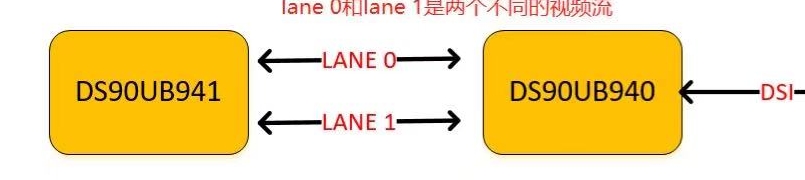

请教下:941AS-Q1输出的两路带宽,分辨率相同的视频信号给到940N时,940N是否可以将这两路信号合并成一路输出?
如图所示是否可行?

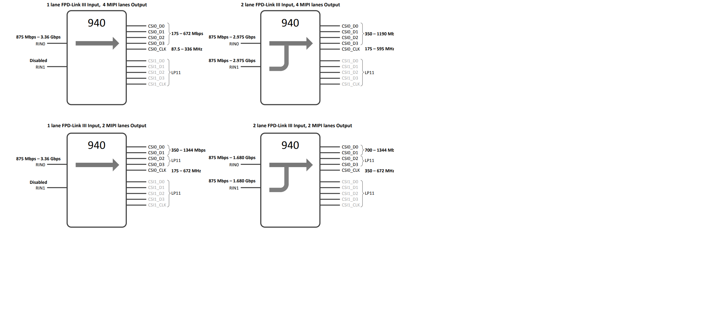

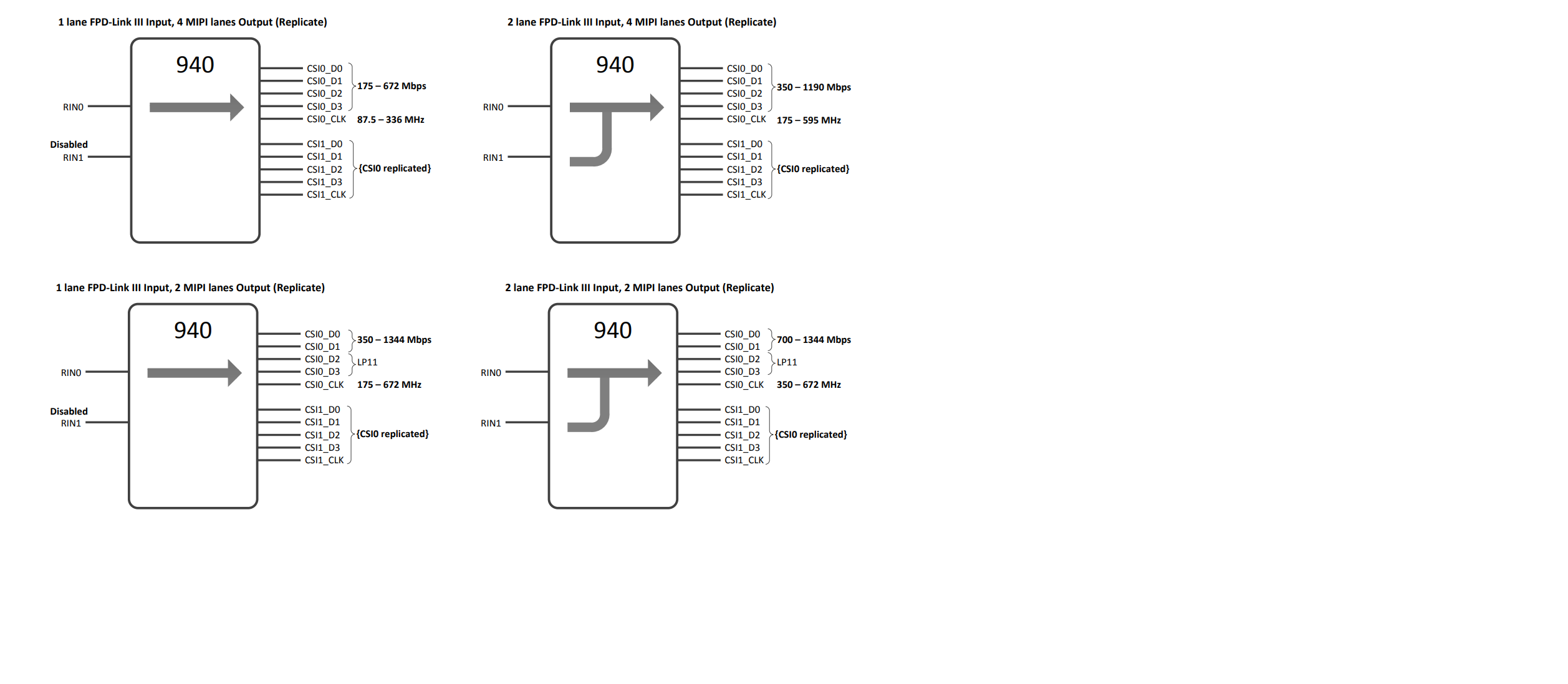

Hi
我看过这个配置表格了,但是针对的是1/2 Lane输入和2/4路输出的情况,是否可以配成2路输入 1路输出的情况,具体对应您提到的哪种图和配置呢?不太了解图中LP11的意思,请帮忙确认下,谢谢!
您好,您的意思是2 lane input, 1 lane output? UB940 后端接的Display 只有1 lane是吗?
LP11 中的LP指的是低功耗low power, 11我理解的是low power的等级,具体LP10, LP11的级别如何区分的,我需要再查下。
