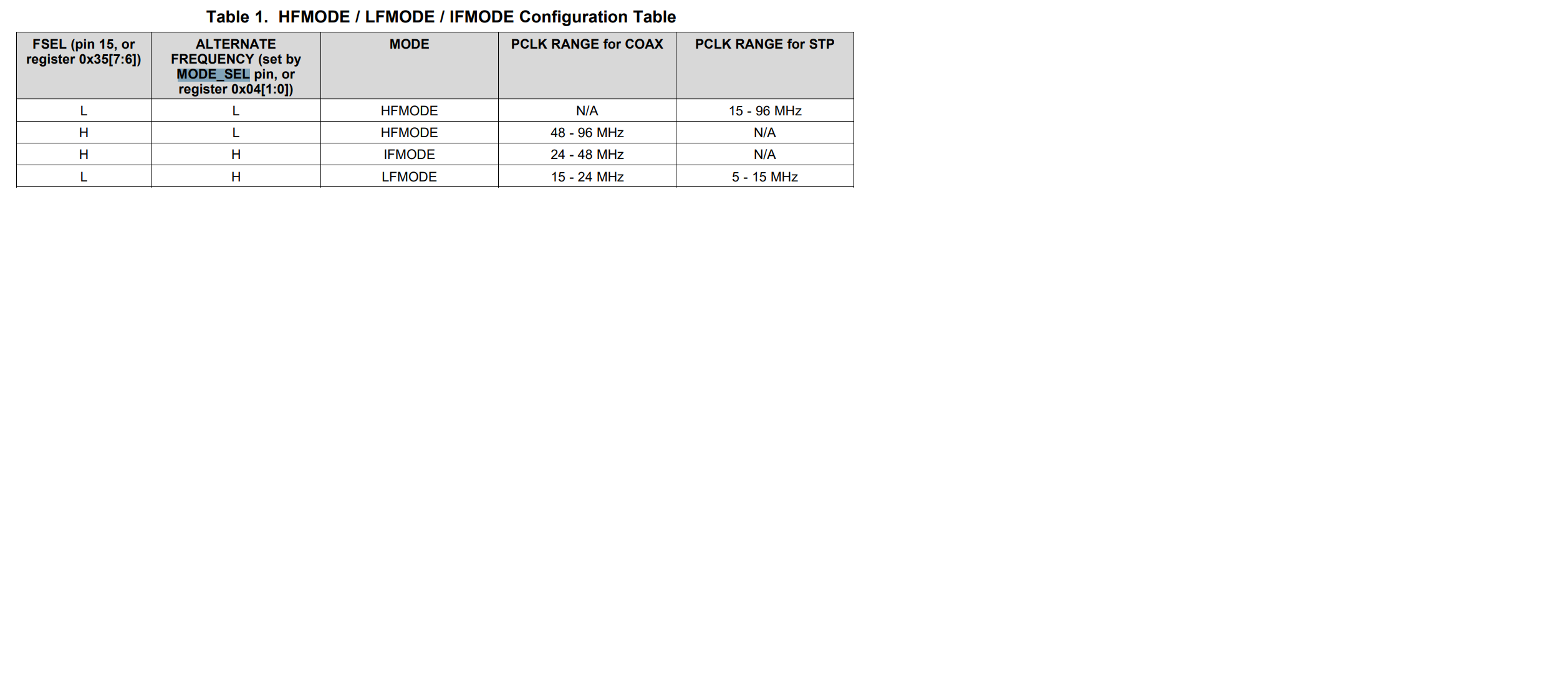

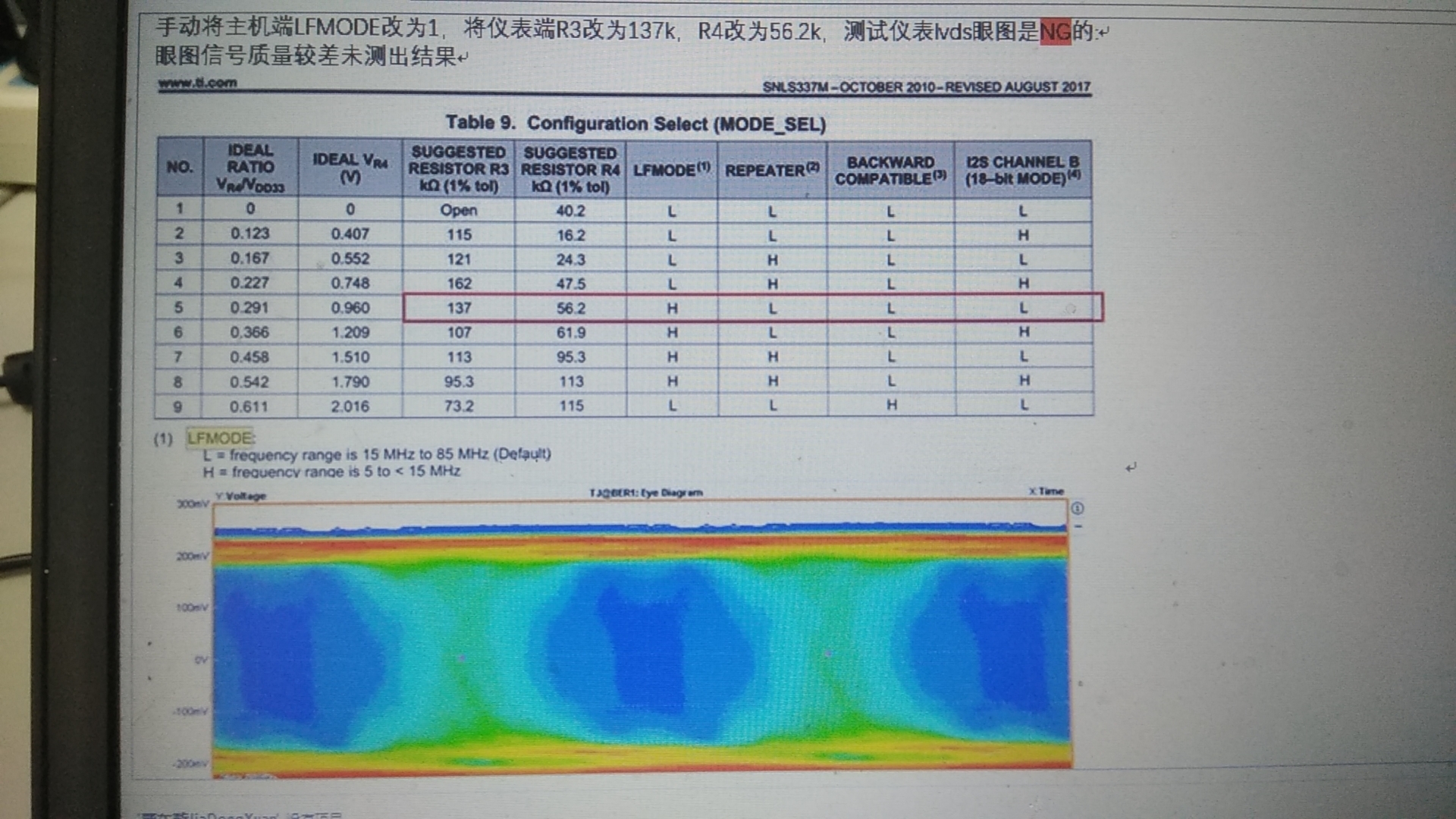

    1. 输入给DS90UB921的信号是RGB888, W = 720, H = 480, FPS = 30, 时钟频率约为13MHz
    ​2. 当DS90UB921 与DS90UB926的LFMODE 设置为L时,(15 to 85MHz) , FPDLINK能够正常工作, DS90UB926数据输出正常
    ​3.  当DS90UB921 与DS90UB926的LFMODE 设置为H时,(5 to 15MHz) ,  FPDLINK不能正常工作, DS90UB926无数据输出
请分析一下,LFMODE设置为H时, 不能正常工作的原因?
