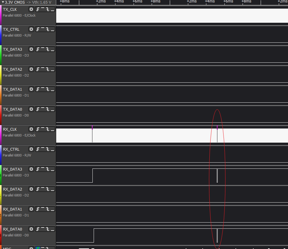

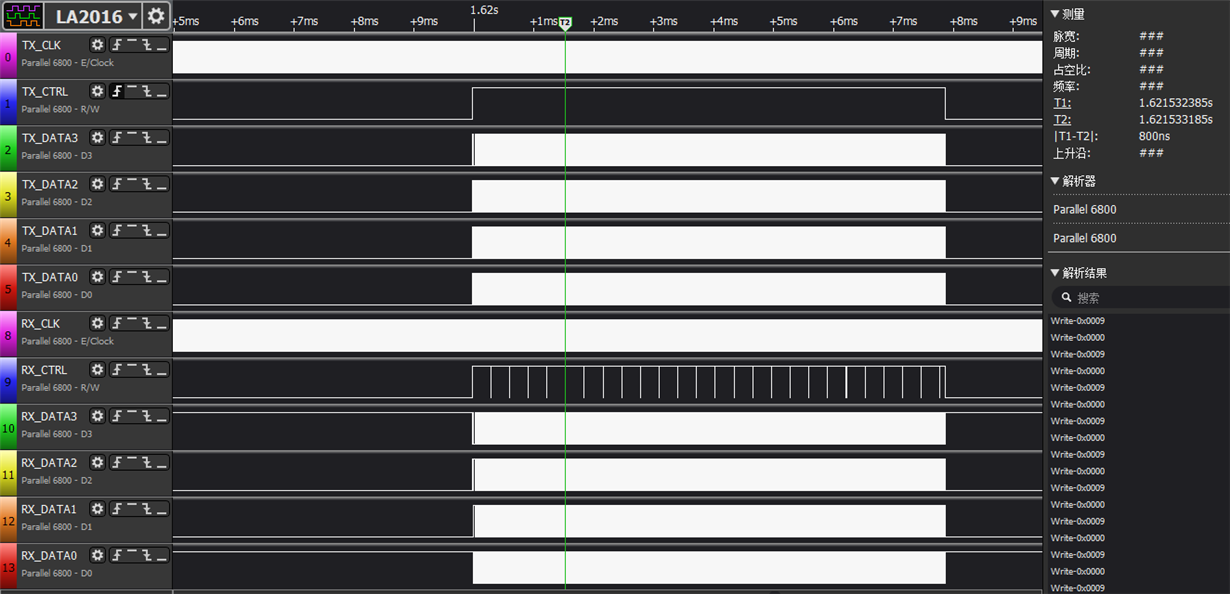

4. MAC输出RGMII 100M数据,示波器观测TX CTRL在数据传输中一直为High Level
5. 示波器观测经过DP83867E输出的RX CTRL信号有不规则的低脉冲产生
6. 最终导致MAC收到的数据异常,主要为接受的数据有不规则的丢失数据

  • 您好,首先RX CTRL只有在mode 3和mode 4的两种配置下才有效。
    另外,能否附上波形和电路看下?RX CTR的波形参考的是RX_CLK.

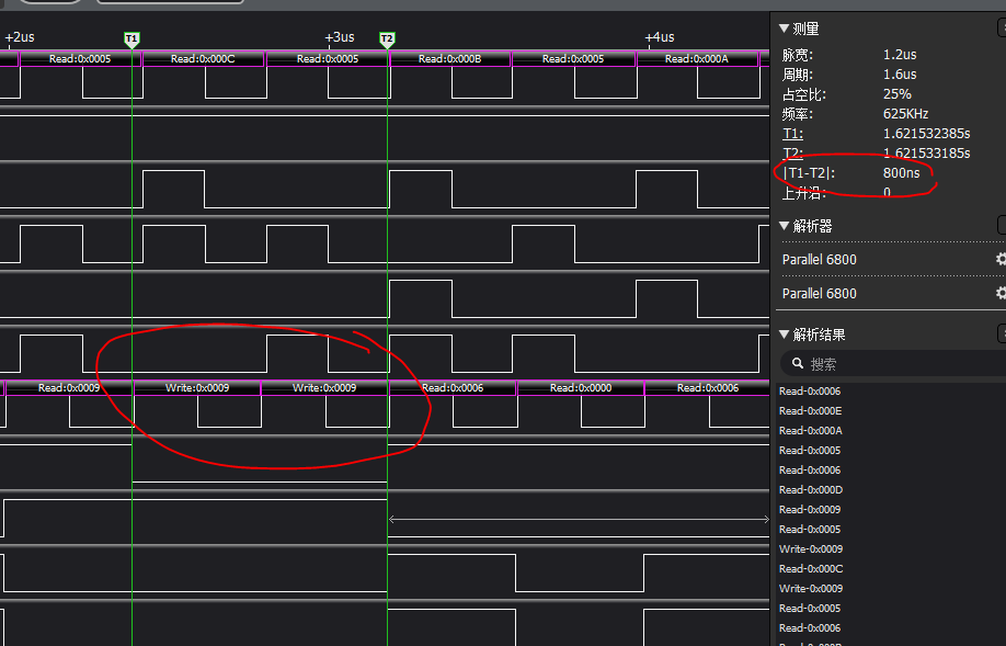

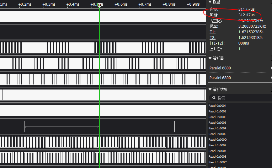

    可以看出TX CTRL一直为High Level,但是RX CTRL会周期性产生Low Level的脉冲,周期时间为321uS左右,Low Level的持续时间为80nS,在这期间Data信号均为0x9, 0x9  (该数据并非由MAC给出,推测应该是PHY给出的)

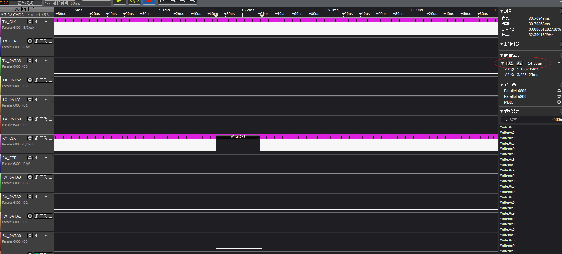

    另外还有一个现象,在传输过程中,有约50uS的时间,RX CLK,RX CTRL,RX DATA均为Low Level,但是通过观察MDIO数据,HOST并没有给PHY发出RESET信号,且片外的RESET也并未置位,该现象是什么因素导致的?
