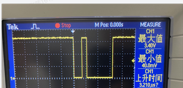

hi,请教一个问题,最近调试TCAN4550 fd 功能,发现在接收中断nINT 上触发的波形有点异常。
nINT 的触发的正常脉冲波形如下,图1

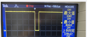

nINT 的触发的异常脉冲波形如下 :图2
就是会发生一次来两个中断得情况。
异常发生时,数据接收时异常得,数据会丢,或者接收到canfd 总线上并没有得0这样得错误数据。
目前测试了5-6块TCAN4550,发现有2块得nINT 正常,是图1的正常中断信号,CANFD 接收数据总线上数据也正常。
另外得5-6块TCAN4550,nINT 上的中断信号就是如上图2这样的异常信号,CANFD 接收总线上的数据会丢,或者总线上没数据的情况下,反而能收到0这样的错误数据。
请教下,大概是什么原因?
